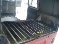

Ferskt frå idag: Rydding av skulebussen! Fjerning av intriørplater, seter og dill som er i vegen.
* DSCF3207.jpg (99.07 KB. 733x550 - vist 612 ganger.)
Botn av dørene treng pleie
* DSCF3208.jpg (124.11 KB. 733x550 - vist 513 ganger.)
Eg ser lyset, gjer du?
* DSCF3211.jpg (111.83 KB. 733x550 - vist 542 ganger.)
Golvet over motorrommet er veeldig godt bevart takka vera den tjukke pappen som var over der.
* DSCF3212.jpg (102.42 KB. 733x550 - vist 472 ganger.)
Innsida av ei bulk.. Ser ut som dei har sparkla på begge sider av bulka her.. jaja
* DSCF3213.jpg (97.92 KB. 733x550 - vist 515 ganger.)
* DSCF3215.jpg (69.94 KB. 733x550 - vist 451 ganger.)

So og sei alle panel er foktskada.. klips og trekk vert tatt vare på og overført til nytt panel etterkvart
* DSCF4229.jpg (138.26 KB. 733x550 - vist 416 ganger.)
Store panelet er veldi dårleg, men håpar å kunna bruka trekket på ny plata
* DSCF4230.jpg (133.07 KB. 733x550 - vist 394 ganger.)
Er alle desse asfalt remsene å få kjøpt nytt?
* DSCF4231.jpg (121.46 KB. 733x550 - vist 383 ganger.)

Etter å ha kappa ut varmeboksen so kunne resten av golvet fjernast. golvet var faktisk nesten solid bakom varmeboksen
* DSCF4360.jpg (128.24 KB. 733x550 - vist 479 ganger.)
Crap
* DSCF4362 (Medium).jpg (92.16 KB. 800x600 - vist 434 ganger.)
Lurvent..
* DSCF4363.jpg (120.26 KB. 733x550 - vist 388 ganger.)
Trengst masse nytt stål!
* DSCF4364.jpg (145.13 KB. 733x550 - vist 418 ganger.)
Eit slags stemningsbilde frå bussgarasjen
* DSCF4365.jpg (126.69 KB. 733x550 - vist 433 ganger.)
Den må verta dårleg for å verta bra ivertfall. legg merke til deler frå montering av garasjeport nr 2 !!
* DSCF4369.jpg (121.03 KB. 733x550 - vist 434 ganger.)
Etter bilde vart tatt so vart siste remsa  med golv bak fjerna og.
* DSCF4380.jpg (135.65 KB. 733x550 - vist 416 ganger.)
Sånn står den no. som de ser so vart alle tette sideruter tatt ut. pop-out rutene vert snart tatt ut.. men reknar med det ikkje skjer utan kamp
* DSCF4397.jpg (112.04 KB. 733x550 - vist 407 ganger.)
Såå det vert vist ein heil del rustsveising på denne her Øyerulling So da vert snart stor bestilling hjå gerson.
