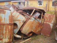

As found, i bakgården til Trigger.. *pokker, eg som trudde den var eugodkjent.. jaja forseint å snu i tide
* P1018304.jpg (177.15 KB. 733x550 - vist 3848 ganger.)
Da e inkat so ikkje heilt stemmer her, men kva kan no da ve..?

Segen førarhytta,, og senka på restovis(heving av hjulhus)
* P1018307.jpg (161.93 KB. 733x550 - vist 1952 ganger.)

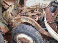

Hmm.... legg merke til plassering og vinkel på bakhjul vs karosserisida

Eit kutt og eit godt røsk so kom golvet sigande.. Egentlig ganske heilt golv, minus att da har løysna frå konseptet
