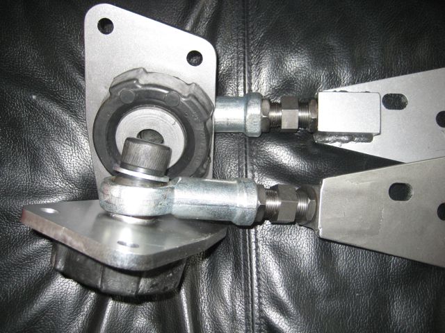

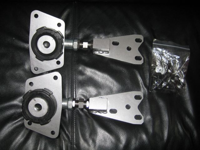

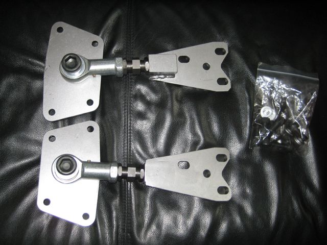

« Svar #14 på: juli 20, 2010, 11:36:36 am »
Da har endelig EZ Rider uniball rear torsion conversion adapors kommet frem fra Red 9 Design.
Kvaliteten på sveisesømmene, og stålet ser utrolig bra ut.
