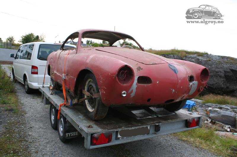

David har kjøpt seg Ghia. ehrm......ja.....
ehhhh
Det dreier seg om en '58 Ghia som tilhørte godeste ZAR på forumet her, og fraktet av Barndoors transport-service.
Planen er egentlig å kopiere hva andre har gjort så bra tidligere. Dvs jeg henter inspirasjon fra mestern'e Berger og Grelland.
Plan of action:
1. Ghia skal tørke en god stund i garasje (så lenge garasjen ikke rives...krysser fingrene) mens jeg bestiller noen smådeler
2. Dele karosseri og ramme(gulv+teknisk)
3. Fikse rammedel:
- Sveise gulv og diverse som trengs
- Lakke opp alt
- Av med forstilling som skal ha sway-away senkere
- Bytte bruksdeler, AVO dempere, CSP skivesett forann og bak monteres
- Bytte girkasse til 1303 S (passer dette??)
4. Fikse karosseridel:
- Sveise opp det som trengs
- Beholde originallakk, forsegle så det ikke ruster mer (noen ideer her)
5. Smelle på karosseri og ramme
6. Motor
ideer? kommentarer?

« Svar #3 på: juli 29, 2010, 22:51:36 pm »
Som dere ser er det 'later' lykter....ikke lowlight, men med lowlight griller. Den har nok vœrt skadd og fått skjermene byttet en gang i tiden.
Synes det var litt kult sånn egentlig ;p

« Svar #9 på: juli 30, 2010, 11:59:10 am »
Gratulerer med ny bil! Bra at den kom frem uten problemer
Mye jobb men den kan bli bra! Kjøp nye kanaler ++ fra det firmaet jeg sendte deg link på og du er godt i gang
Lykke til!
Brukte 2,5 måneder på min restaurering men tror det var litt mindre rust på den.....

« Svar #10 på: juli 30, 2010, 12:02:32 pm »
Herlig. Folket trenger flere sportsbiler.....
Hvordan er det å få tak i "low-light" skjermer ?
Lykke til med prosjektet ! Kult

« Svar #13 på: juli 30, 2010, 12:30:10 pm »
Det ser dårlig ut. House of Ghia hadde kanskje det...men blir langt og dyrt å få det derfra da. Kanskje jeg er heldig og finner det lokalt? hm
