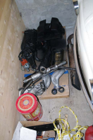

Etter å ha kjørt helårsboble i mange år har jeg, før denne vinteren starter for fullt, planer om å ta en overhaling av motoren.
(har allerede startet men fant ut at jeg liksågodt kan starte en prosjekttråd om dette)
Stikkord er: Økonomi, gjenbruk, forbedring ikke som ny, enkelt, raskt, MEN pålitlig.
Kunnskap/erfaring: Jeg har gjort dette med en tilsvarende motor tidligere men har da fått hjelp til honing/stempelfjærbytte
Tilgjengelig: 1st 1600 AS-motor som sitter i bobla, 1 stk delvis demontert 1600 AD-motor som har sitti i bilen før AS motoren
Dette er motoren:

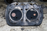

Stempel/Sylindre: Tok av sylindre og fikk tatt en titt på stemplene på ene siden.  Hvilken tilstand man kan tolerere er uvisst, men jeg satser på å kunne rengjøre disse, montere nye stempelfjærer og og hone opp sylindre.
http://www.vwnorge.no/index.php/topic,8299.0.html
* IMGP5525.jpg (125.96 KB. 1168x776 - vist 483 ganger.)
* IMGP5526.jpg (98.94 KB. 1168x776 - vist 435 ganger.)
* IMGP5528.jpg (71.02 KB. 516x776 - vist 470 ganger.)
Som dere ser har jeg pirket av litt møkk på stemplene.
Usikker på hvordan det skal se ut inni her, men kan vel rengjøres på et vis.
* IMGP5529.jpg (158.17 KB. 1168x776 - vist 450 ganger.)
* IMGP5530.jpg (101.45 KB. 1168x776 - vist 436 ganger.)

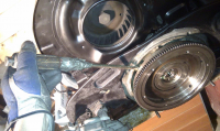

Jeg har tidligere hatt ute motor på denne bobla. For først byttet jeg motor siden den ikke ville gå lenger, og jeg hadde en turnkey liggende. Jeg hadde da hatt problemer med at motoren "sluret" i det jeg giret og gav gass. Når motoren var ute oppdaget jeg at det var masse olje i hulerommet på girkassa som åpenbarte seg. Dette ble rengjort og ny clutchdisk + ny brukt motor satt inn.
Denne fungerte som smurt, men etterhvert endte jeg opp med samme problem, der motoren sluret seg bortover ved gasspådrag.
Forrige sommer tok jeg motoren ut igjen og regnet med at det måtte være et eller annet feil med pakningen inn mot girkassa. Denne ble byttet. Det fungerte fint, men så skjedde det samme igjen.
Slik så girkassa ut etter at jeg fjernet motoren denne gangen
* IMGP5520.jpg (140.27 KB. 1168x776 - vist 541 ganger.)
Jeg strøk fingeren langs det fuktige og jeg tror det er motorolje. Dersom det hadde vært girolje vil jeg tro at jeg hadde luktet det til tross for at det har ligget der og virvlet rundt i et år. Girolje lukter nemlig ganske mye værre enn vanlig motorolje.
Det spørs nok om jeg må ta en titt på pakningen på motoren inn mot girkasse.

Da har det skjedd litt siden sist. Glemte jo så klart kameraet, og hadde mobil med lite batteri, den dagen det ble gjort mest. Men det ble likevel litt bilder.
Honing ble utført med drill, biltema honingssett og motorolje. Jeg dyppet fingeren i olje og klinte det rundt inni cylinder, presset så sammen honingsverktøyet og puttet det inn i cylinderen. Startet opp drillen på ca halv fart og førte drillen opp og ned med jevne drag. Etter en stund tok jeg ut verktøyet og kjente med neglen om overgangene øverst og nederst (der stempelet hadde gått og der det ikke hadde gått) var jevne. De var ikke borte. Tørket bort olje og skit og påførte nytt oljelag og honet videre. Andre gangen var jeg fornøyd og det virket som om cylinderen hadde fått passe med spor i seg.
* IMGP5589.jpg (159.39 KB. 1168x776 - vist 416 ganger.)
Her ser du tydelig ujevnheten der stempelet har stoppet (før honing)
* IMGP5593.jpg (121.5 KB. 1168x776 - vist 448 ganger.)
Honing
* IMGP5597.jpg (58.38 KB. 516x776 - vist 410 ganger.)
Etter honing

Bytte simmering bak svinghjulet:
Prøvde først med en 36mm pipe og en skrutrekket i reimhjulet for å låse det. Konklusjon: dette funker ikke. Reimhjulet ble ikke skikkelig låst og skruen rikket seg derfor ikke. Fikk lånt meg et superverktøy og da gikk det som en lek. Reimhjulet satt imidlertid litt fast, men ved å benne den litt ut med en skrutrekker kom den løs.
* IMAG0088.jpg (148.29 KB. 1168x699 - vist 459 ganger.)
* IMAG0090.jpg (145.84 KB. 1168x699 - vist 465 ganger.)
Bak reimhjulet var det tydelig at noe ikke var tett.
* IMAG0091.jpg (119.38 KB. 1168x699 - vist 426 ganger.)
* IMAG0092.jpg (158.69 KB. 1168x699 - vist 497 ganger.)
* IMAG0099.jpg (80.18 KB. 465x776 - vist 434 ganger.)
Demontering, rengjøring og montering av ny simmering.
* IMAG0104.jpg (74.38 KB. 465x776 - vist 427 ganger.)
* IMAG0105.jpg (72.87 KB. 465x776 - vist 443 ganger.)
* IMAG0106.jpg (65.28 KB. 465x776 - vist 431 ganger.)
