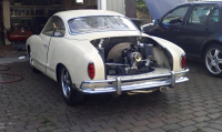

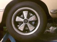

Årets første kjøretur unnagjort, men må nok ha inn større dyser før jeg prøver mer  Men moro å kjøre litt igjen, og jeg kjenner at stage II clutchen er hakket strammere enn originalen ja... Til og med vasket av nesten ett års lagrings-skit:

Bilen ser helt riktig ut med de felgene  Ser frem til å høre på hvordan motoren fungerer. ALex
