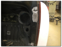

Har gjort noen forandringer på bakskjermene og prøvemontert baklys.
Får vel legg inn noen bilder så dere kan se hva det er snakk om.
Nye girkasse fester
* 100CASIO_002.jpg (132.37 KB. 800x600 - vist 477 ganger.)
* 100CASIO_003.jpg (137.77 KB. 800x600 - vist 399 ganger.)
Ny avsluttning på bakskjermene Blunker
* 100CASIO_008.jpg (120.48 KB. 800x600 - vist 517 ganger.)
Teardrops Gliser
* 100CASIO_010.jpg (117.05 KB. 800x600 - vist 464 ganger.)

« Svar #36 på: februar 04, 2011, 11:41:53 am »
Kul bil, veldig bra metall jobb. Men de baklysa.. ja ja.. hver sin smak er det ikke hva de sier. Blunker

« Svar #38 på: februar 04, 2011, 20:44:07 pm »
få på andre baklys på den her så Glad. hva med de fra som kom frem til 1960 mod. trur det hadde blitt mye finere.. men som andre sier her.. hver sin smak.. men ellers så kul roadster Glad..
