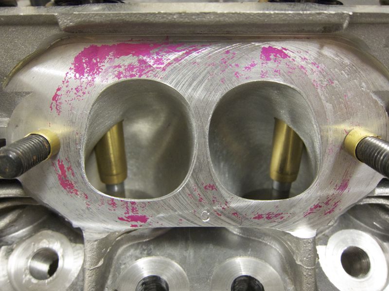

Hadde vært fint med ett sammenlignings bilde av Dalland sine topper og Eivind(Putte) sine..

Nydelig porting på putte toppene, bildet fra mine topper er ikke ferdige resultatet, men ja når eg ser dem side om side så blir det veldig spennende å se dyno papirer!  Glad
Eivind
Portinga på toppene til eivind er vel og bra dem, men for å få noe særlig utbytte av den "maks-portinga" så bør en vel her frese ned ventilstyringene litt...

Min mening, drit i.
Kanalene er så "overportet" til å begynne med at det er bare en stor trakt ned til den lille innsugsventilen.
Å dreie ned styringen hjelper kanskje litt på flowen men ikke så mye, selve arbeidet kan alle med dreiebenk utføre.
Ser eks at eg dreide ned styring litt tidligere i tråden, og eg har jo ikke snøring. Glad

Brothers som lagde disse toppene for meg jeg syntes disse fungerer bra
dette er samme type topper som sitter på Sandvik sin motor men den er 2332 og har pyton Eksos
Mvh Andersen Racing

Ser ikke ut som om det er så mye å klage på ang portinga, men selvfølgelig er det mer hk å finne med større ventiler.
Å klare over 150 hk med de toppene bør være mulig, men da skal mer klaffe, å kjøre med 48 gassere er jo helt unødvendig.
Se gjerne denne motoren som inspirasjon, her brukes 40mm gassere og henter ca 160 hk.
