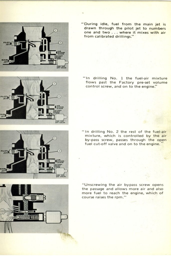

Flott at du er (på vei) ute av uføret! Takker for 10 poeng, Tistlo, men er ikke sikker på at de er riktig fordelt. Poenget er at det å justere Volume Control Screw regulerer blandingen i tomgangsområdet 0-2500/3000. Main Jet har størst innvirkning fra 2500-4500 rpm, mens Air Correction Jet er i sving fra 3500/4000 rpm og oppover.
Skytingen/smellingen, dårlig effekt og lugging med gassen i bånn har nok ikke så mye med volumkontrollskruen å gjøre(?)
Så, hvis motoren nå går riktig i "hele registeret" må du ha gjort noe annet som er bra! Derfor bør du tildele mesteparten av poengene til deg selv.

Takk for ei fin skissa!
Eg trur smellinga skuldast falskluft. den trekker jo meir falskluft på tomgang enn på turtal og. falskluft har vel evnen til å rota te justeringen på skruene, sånn att dei feks ikkje er so medgjørlige?! Ska på tref imorgo. satsa på han går bra Glad
