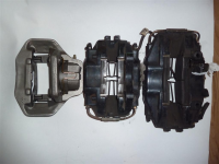

Her er 944 kalippere:
fra venstre: 944NA, 944 Turbo, og 944 Turbo S (M030)
* P1040454 (Medium).JPG (90.67 KB. 1024x768 - vist 398 ganger.)
* P1040455 (Medium).JPG (81.46 KB. 1024x768 - vist 384 ganger.)
* P1040456 (Medium).JPG (88.13 KB. 1024x768 - vist 346 ganger.)
Hvilken av dem har du?
ghia69
Takk for bilder.
Må nesten se på dette neste gang jeg er i verkstedet, men vil tippe na eller Turbo uten S ved første øyekast.
