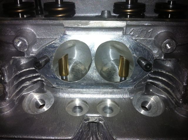

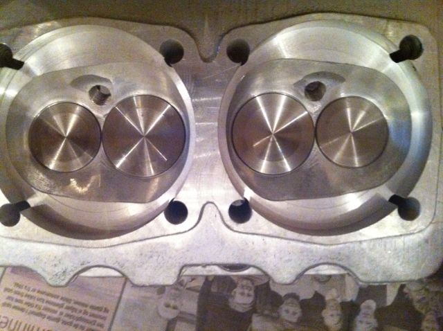

Så har vi kommet oss hjem fra en super duper tur til JP Motorsport (JPM). Tok bare 5 timer hver vei. Men det var det jaggu verdt. Selv om kællen nå er sliten.
Etter litt småknoting med google maps fant vi frem til verkstedet til Johannes.
Han hadde funnet frem de delene vi hadde snakke om på tlf.en, og kom også frem til anbefalinger vedr. hva Putte motoren trenger.
Følgende ble med hjem: Raptor Venturies (40mm), Raptor Stacks, e-tubes (F-20) til IDA gasserene, Raptor kam som er "basert på Engle FK87", OTEVA 75 ventilfjærer, JPM 7075  støtstenger og titan retainers. Han anbefalte meg å øke kompressjonen til 11.5. Men til gjengjeld lover han meg 180-200 dyno hester  Sjokkert
Legger ut noen bilder fra dagens roadtrip til JPM

* 1.jpg (65.77 KB, 800x598 - vist 933 ganger.)
* 2.jpg (74.43 KB, 800x598 - vist 1031 ganger.)
* 3.jpg (71.45 KB, 800x598 - vist 1001 ganger.)
* IMG_3819.jpg (98.24 KB, 800x598 - vist 1038 ganger.)
* IMG_3820.jpg (64.3 KB, 800x598 - vist 983 ganger.)
* IMG_3821.jpg (74.86 KB, 598x800 - vist 889 ganger.)
* IMG_3822.jpg (66.59 KB, 800x598 - vist 880 ganger.)
« Svar #83 på: desember 20, 2011, 22:35:54 pm »
et par til
* IMG_3824.jpg (67.98 KB, 800x598 - vist 866 ganger.)
* IMG_3827.jpg (69.15 KB, 800x598 - vist 1066 ganger.)
* IMG_3828.jpg (68.04 KB, 800x598 - vist 966 ganger.)
* IMG_3830.jpg (44.79 KB, 800x598 - vist 1026 ganger.)

Vi hadde en flott tur! Angrer ikke på at jeg ble med på dette, Eivind. Absolutt verdt å ta seg en fridag for å spise lunsj sammen med den triveligste motorbyggeren jeg har vært borti Gliser
Jeg fikk levert et sett med T4 topper som får nye ventiler, fjærer, styringer, retainers osv...
A6'n fikk kjørt seg godt nedover til Helsingborg.  Gliser
