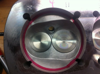

Har nå sjekket klaring mellom innsugsventil og stempel. Her målte vi 2,60-2,70 mm klaring. Skal i dag sjekke klaring mellom eksosventil og stempel. Iflg. tråden: http://www.vwnorge.no/index.php/topic,40018.msg394638.html#msg394638 så skal det være minst 3 mm klaring på eksosventilen siden stempelet følger eksosventilen på vei opp. Til info skal motoren varve opp til 8000 rpm.

« Svar #382 på: mars 28, 2012, 21:21:06 pm »
hvilken metode brukte du på å måle avstanden?
« Svar #383 på: mars 28, 2012, 21:29:27 pm »
Plastelina og skyvelær.
Klaring på eksosen ble målt til  3.40-3.45mm
« Svar #384 på: mars 28, 2012, 21:38:35 pm »

I går gjorde vi oss ferdig med å sjekke klaring mellom stempel og ventil. På innsug har vi en klaring på 2,60-2,70 mm og på eksos 3.40-3.45mm. Så da gikk vi videre med å montere på støtstengrør "CB Racing Push Rod Tubes" i 304 rustfritt stål.
Disse er større i "kjeften" enn vanlige støtstengrør (mener det er snakk om fire mm. større åpning ved sylinderhodene). Dette trengs når jeg skal bruke alu støtstengene til JPM som er 12 mm på det tykkeste. Vi shimset opp vipperstellet å brukte en justerbar støtstang for å finne riktig geometri på vippestellet. Alustengene skal bli kappet til riktig lengde hos Jee til helgen.
