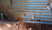

Elliot
Innlegg: 775
Bosted: AALESUND
Tlf 91160684
« Svar #4 på: april 20, 2012, 23:31:55 pm »
Så var det å begyne å putte inn nye deler. Jeg sprayet alt med sinkspray før jeg reiste hjem fra jobb, så alt var klart til sveising.
Innerkanal:
* IMAG0226.jpg (90.22 KB. 640x383 - vist 632 ganger.)
Og så begynne å tilpasse og prøvemontere ytterkanal
* IMAG0228.jpg (101.24 KB. 640x383 - vist 649 ganger.)
* IMAG0229.jpg (101.47 KB. 640x383 - vist 600 ganger.)
Denne biten hadde jeg glemt å bestille. Jeg laget den av en bit vreng-kanal jeg hadde liggende.
* IMAG0222.jpg (117.64 KB. 640x383 - vist 590 ganger.)
Så var det døren som sto for tur. Kapper ut i biter slik at det blir lettere å finne punkt-sveisene.
* IMAG0230.jpg (101.25 KB. 640x383 - vist 593 ganger.)
* IMAG0231.jpg (90.25 KB. 640x383 - vist 577 ganger.)
Prøvemontering av dør platen.
* IMAG0232.jpg (77.38 KB. 640x383 - vist 631 ganger.)

Drittjobb i dag.
Før:
* IMAG0207.jpg (133.64 KB. 800x478 - vist 539 ganger.)
* IMAG0208.jpg (149.64 KB. 800x478 - vist 472 ganger.)
Etter:
* IMAG0275.jpg (85.81 KB. 640x383 - vist 558 ganger.)
* IMAG0283.jpg (101.49 KB. 640x383 - vist 509 ganger.)
* IMAG0284.jpg (104.54 KB. 640x383 - vist 517 ganger.)
Første strøk med grunning på plass. Fy f... der er trangt inni der.

min bay ser akkuratt sånn ut under der,pussa du bare bort det løse før du grunna eller,va litt usikker på va jeg sko gjøre der  Sjokkert
Elliot
Innlegg: 775
Bosted: AALESUND
Tlf 91160684
« Svar #27 på: april 25, 2012, 22:09:07 pm »
Jeg har bare gått over med roterende stålbørste på vinkelsliperen. Få bort alt det løse og gjør rent med rødsprit eller tynner. Det burde holde i mange år. Mye av det originale stålet baki der er ikke behandlet i det hele tatt...

Er det "gråmønje"du bruker Blunker
1972 1302 jub.nr20001941
1963 tempo taifun
1937 swithun s98
Elliot
Innlegg: 775
Bosted: AALESUND
Tlf 91160684
« Svar #29 på: april 26, 2012, 16:35:36 pm »
Zink spray fra Biltema og zink farget bengalac grunning. Good shite Glad
