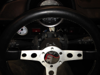

Har også sett litt på ny rattbryter
* IMG_1337.jpg (92.85 KB. 640x480 - vist 694 ganger.)
* IMG_1338.jpg (85.22 KB. 640x480 - vist 659 ganger.)

« Svar #263 på: november 10, 2014, 20:05:36 pm »
Da er konvertering av rattbrytern ferdig.
Man begynner med en sånn en
* IMG_1346.jpg (89.19 KB. 667x500 - vist 611 ganger.)
Kapper bort det meste
* IMG_1345.jpg (126.35 KB. 667x500 - vist 654 ganger.)
Sliper litt innvendig i rattbrytern og "justerer"dekslene så passer det
* IMG_1344.jpg (109.79 KB. 667x500 - vist 583 ganger.)
* IMG_1341.jpg (106.51 KB. 667x500 - vist 704 ganger.)
* IMG_1342.jpg (94.02 KB. 667x500 - vist 568 ganger.)
Så har man intervall med 4 hastigheter
* IMG_1343.jpg (104.72 KB. 667x500 - vist 638 ganger.)
Det som gjenstår er å koble ledningene og montere tenningslås et annet sted
Skal også bruke lysbrytern
Seaside VW klubb
