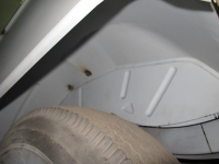

Litt meir sveisebilder  Glad

Meire sveisebilder.
Sideplatene og hjulbuene er kommet på igjen.
