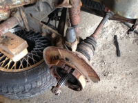

Bremsene fremme:
* bilde 3 (2).JPG (8.46 KB. 640x480 - vist 456 ganger.)
De er rimelig rustne, men ikke noe sporete. Er det mulig å redde dem? Slipe de ned for å få vekk rusten?

Så lenge deler som bremseskiver og annet ikke er nedslitt eller skadet, kan du gi dem et egnet bad for å fjerne rusten. Mye greiere enn å pusse dem ned. Feks : http://www.drakechemicals.no/produkter-3/stripall

Har fått gjort litt mer i dag, har tatt ut dashbordet og tatt av litt mer forstillingsdeler. Har også forsøkt å se om det går an å komme til tanken fra undersiden, men det ser ikke slik ut. Det er ikke åpent der slik som på andre bobler.
Dash:
* 6.jpg (148.85 KB. 640x480 - vist 382 ganger.)
Hjuloppheng (ikke så veldig rustent egentlig, kun på overflaten på skiva):
* 2.jpg (114.92 KB. 591x444 - vist 359 ganger.)
* 4.jpg (117.36 KB. 608x456 - vist 384 ganger.)
