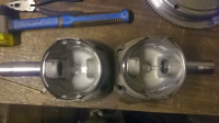

I tillegg til balansering av veivpartiet har også stemplene blitt vektjustert og skal alle ligge innenfor grammet.
* DSC_0152.JPG (47.12 KB. 800x450 - vist 688 ganger.)

Ble en runde i garasjen på tirsdag og fikk bla lakket det meste av kjøleblekk.
Skulle også sette endeslakken, men møtte på problemer da maks utslag var 0.45mm med svinghjul montert uten shims.
Med en minimum tykkelse på 0.24 per shim sier det seg selv at det blir vanskelig å oppnå en klaring på .10 - .15 mm når man skal bruke 3stk.
Heldigvis var Jee i garasjen kl 09 på onsdag og jeg fikk maskinert av tilstrekkelig mengde gods på svinghjulet for å kunne sette slakken.
Takk for hjelpen!
