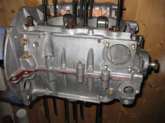

Frem med drillen og gjengetappen og lag hull i blokka. Men husk: mål flere ganger - borr 1 gang.
Her ser du hullet i Morten (Herbie) sin WBX blokk:

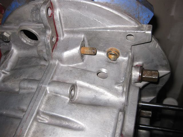

Mitt forsøk for 2015-sesongen. Hull over #1 i tillegg til dynamofot (eller bensinpumpehull.)
Vi fant en 3/4" NPT-gjengetapp liggende i en skuff - så da ble det borra gradvis opp til 23mm, så gjenget opp.  Gliser
Fungerer det blir det NPT -> feit AN. Fungerer det ikke, kan jeg enkelt blende den av.
Det er ikke fult så langt ut som på oxy'n på bildet over, men ut ifra innvendig form på blokka mi valgte jeg å plassere den der.

« Svar #20 på: januar 15, 2015, 09:05:27 am »
Lurer litt på 3/4" jeg og. Men ser det blir trangt.. 3/8" er liksom mye smekrere..
Slik du har plassert hullet vil det på min stå i arbeidsrommet for nr. 1 råde. Ville helst styre unna turbulensen der, og den kommer i konflikt med viftehuset.
Jeg vil prøve å trekke den nærmere girkassen tror jeg..

Da har jeg bestilt denne hjem, planen er å studere den først, og om nødvendig bygge den om.
Jeg har bestilt en versjon med baffelplater, filter, 2XAN12 inn og M12x1,5 drenering. Ser at volumet er lite, men satser på å sette på stort luftfilter for å kompensere.
Retur tenkte jeg å la gå inn i dypsumpen (Under oljenivået) for å motvirke eventuelt trykk forskjeller.
Ønsker liksom ha et emne å gå ut i fra, Snekkermester`n fristes ikke av å bygge en fra bunn. Men blir det ikke bra, går den til 1915 turbo`n.
* veivhusvent.jpg (68.82 KB, 600x600 - vist 334 ganger.)
