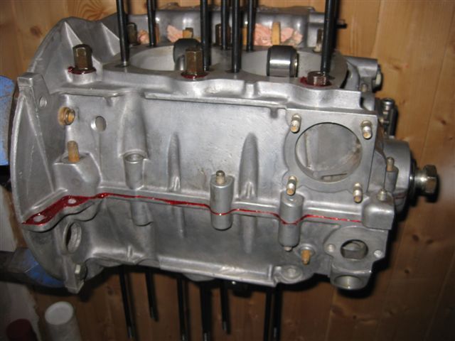

Frem med drillen og gjengetappen og lag hull i blokka. Men husk: mål flere ganger - borr 1 gang.
Her ser du hullet i Morten (Herbie) sin WBX blokk:

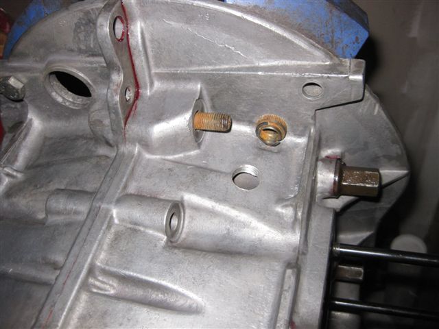

Mitt forsøk for 2015-sesongen. Hull over #1 i tillegg til dynamofot (eller bensinpumpehull.)
Vi fant en 3/4" NPT-gjengetapp liggende i en skuff - så da ble det borra gradvis opp til 23mm, så gjenget opp.  Gliser
Fungerer det blir det NPT -> feit AN. Fungerer det ikke, kan jeg enkelt blende den av.
Det er ikke fult så langt ut som på oxy'n på bildet over, men ut ifra innvendig form på blokka mi valgte jeg å plassere den der.

Lurer litt på 3/4" jeg og. Men ser det blir trangt.. 3/8" er liksom mye smekrere..
Slik du har plassert hullet vil det på min stå i arbeidsrommet for nr. 1 råde. Ville helst styre unna turbulensen der, og den kommer i konflikt med viftehuset.
Jeg vil prøve å trekke den nærmere girkassen tror jeg..
