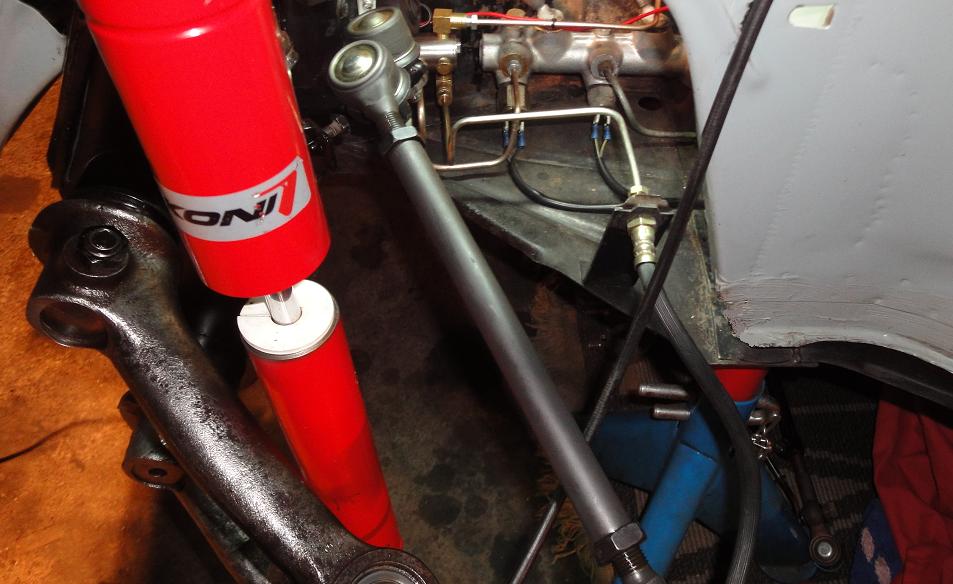

Og om jeg ikke husker feil, er det ikke en T etter hovedbremsesylinderen? Eller går begge rørene inn på pumpa i en tokrets?
Mener jeg kan ta ett rør fra hovedsylinder inn på linelock, og to rør fra linelock til hjula?
Bygde om til tokrets på en -58 og, der gjorde jeg det likt mener jeg å huske.

Osteaktig du handlet hele fra RJ ja, og ikke bare overgangene Osteaktig
Jeg har et bremserør fra bremsesylinderen inn i LL og 2 bremserør ut av LL. Vanligvis så har man 2 bremserør ut av bremsesylinderen (til forhjulene) så den ene porten må blendes.
