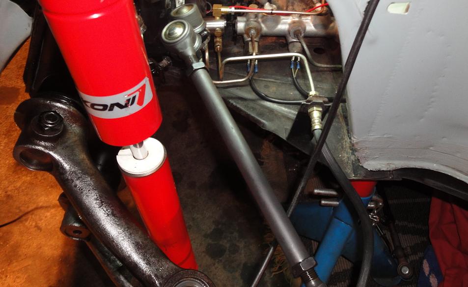

Osteaktig du handlet hele fra RJ ja, og ikke bare overgangene Osteaktig
Jeg har et bremserør fra bremsesylinderen inn i LL og 2 bremserør ut av LL. Vanligvis så har man 2 bremserør ut av bremsesylinderen (til forhjulene) så den ene porten må blendes.
