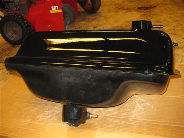

Vurderer å sveise inn AN8 fremme i bunnen og toppen av tanken. Det er en 1302 EFI tank fra Unneberg.
Ved kraftig akselerasjon, (ned mot 10sek på 402m) kan jeg risikere at bensinen forsvinner fra utløpet av tanken så pumpene mister bensin ved halv tank eller mindre?
Bør jeg bruke 2-3l catchtank, sveise inn en dypere skål eller andre modder?
« Svar #1 på: september 17, 2015, 10:31:35 am »
Korrekt!
Du har kraftige pumper som krever FRI tilgang og MYE fuel inn som tidligere nevnt til deg i din prosjekttråd. Jeg har laget en ekstra sump i bunnen av min egen tank med skalpe"deksel" rundt. I denne lille sumpen har jeg ett enormt filter og 3/4" rør i rustfritt som forsyner min pumpe. Geir F har gjort noe liknende med sin tank:

Du kan simulere kraftig akselerasjon ved å løfte opp tanken i forkant, 45grader er 1g akselerasjon. Da ser du fort at å flytte utsuget rett ned med kopp ikke bedre situasjonen stort. Hvis nivået er for lavt til at orginaltuten ligger i luft, så gjør en nedflytet pickup det også, selv om den da har en halv kopp med bensin å dra inn først.
« Svar #4 på: september 18, 2015, 07:36:41 am »
Så egentlig burde tanken ha vært snudd bak/frem. Synd ikke ingeniørene var fremsynte nok til å designe den for akselerasjon 10x originalt..
Bør jeg da bruke egen matepumpe og 2,5-3l Catch tank?
