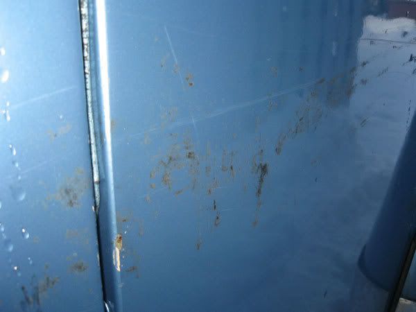

virker som det har vært noe klistremerker her, aner egentlig ikke hva det er, men det sitter ordentlig godt.

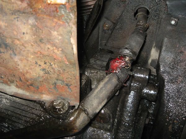

svetter? lekkasje?
Lekkasje?

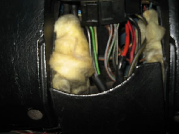

under rattet
trenger ny girkule.
girkulen som ikke passer.

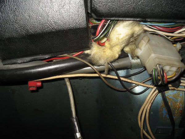

glava kan brukes til alt  Rekker tunge

Jeg ville tatt vekk den glavaen for som f... denne samler og trekker til seg vann. Og dermed rust

Da var glavaen ute og kasta.

Jeg hiver meg på: Hvofori alle verden EIRER bensinpumpa.  H&aelig;  Sjokkert
Ser ikke det der ut som det samme fenomenet du kan få på batteripolene ved manglende vedlikehold?
« Siste redigering: januar 10, 2008, 23:26:54 pm av JS » Loggført
Filip/purity
Bosted: Karmøy og Oslo
« Svar #7 på: januar 10, 2008, 23:23:36 pm »
Jeg hiver meg på: Hvrofori alle verden EIRER bensinpumpa.  H&aelig;  Sjokkert
Jeg ville nok heller tippet på at det var snøen som har drysset inn, og kanskje reagert med noe utpå bensinpumpa for å skape en slik krystalliserende effekt. Snø er jo uansett krystaller fra før av, og iom. at vann er et veldig polart stoff, så kan jeg innbille meg at du kan få til noe slikt som har skjedd her om bensinpumpa på et vis er magnetisk/har strøm på seg. Jeg ser ihvertfall snø litt rundt om kring andre steder også inne i motorrommet på oversiktsbildet av motoren.

Da er også allglavaen gjærnet, en bærepose full x__x; Har også "shinet" den opp så mye jeg kan i kulda. Vask/støvsugd/ryddet ut gamle kort etc etc. Fant en gammel 10krone  Osteaktig

Vil gjerne vite hvorfor dette skjer ^^;
Dette er rett og slett rim. Iskald bensin strømmer gjennom pumpa i det varme motorrommet og det dannes rim.

Kunne jo nesten se ut som et korallrev hadde bosatt seg på bensinpumpa Glad

ser ut som du og har lekasje i bensinpumpa har sett noe lignende før.Ta en grundig motorvask da mener jeg grundig høttrykksvasker m.varmt vann bytt ventildekselpakninger og dra forsiktig til alle skruer så kan du kjøre litt å se kor det lekker.det ser ut som det er en byttemotor du har.

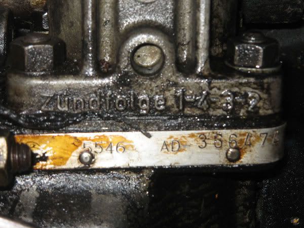

Hvordan ser du det? Han jeg kjøpte den av var ikke sikker selv, selv om andre som hadde vært å sett på den sa det selv.  Hvis det er bytte motor det er fortsatt 1600 er det ikke? synes jeg kan huske at motorkoden: AD er 1600.
Du har lagt ut et bilde av et motornummer som begynner på AD som er stanset på en blikkplate. AD=1600, blikkplate= byttemotor.
Har bestilt endel deler inkl motorpakkningssett så jeg trur den følger med der. Må ventildekselene skrues til med moment?
Ventildekslene er de på enden av motoren som holdes på plass med en metallstang som du vipper av med et skrujern. Ikke noe skruing.
Jeg har en bensinlekkasje et eller annet sted på fører siden bak. Kanskje bensinpumpa er synderen?
Det er slett ikke umulig. OBS! Det er ganske farlig å kjøre med bensinlekkasje. Jeg hadde ikke kjørt med bilen før den var fikset.
Bensin - eksosanlegg - varmepotter... Skjønner? Blunker

Det er det jeg er redd for, var ute i dag. Så det lukter bensin av festet til støtfangere på venstre side, så ett eller annet er ikke som det skal være. Putter en ny bensinpumpe i bestillinga mi jeg.
hva vil byttemotor si? ny/gammel blokk der alle delene er fra den gamle motoren? Eller en annen 1600 motor som har fått det gamle motornummeret?
Det var ikke værre nei, trudde de satt sammen med sylinderene^^;
