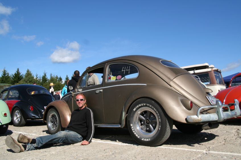

flott bil du har tatt bilde av der scuareback Gliser

Slik ser iallefall baklyktene på min 58 ut.
Bakskjermene skal være orginale.
   Ser vel at de har vært noen større lykter der før, men org hullene var der
fortsatt og det er disse jeg har brukt her.
