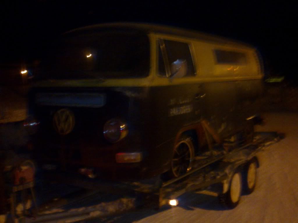

fikk kun tatt et dårlig bilde.skal prøve få tatt noen bedre til helga Osteaktig

noen nye bilder hællir................  Øyerulling

ja nå har d skjedd litt,stod desverre stille ei stund pga lei a skru bil,hehe Rekker tunge

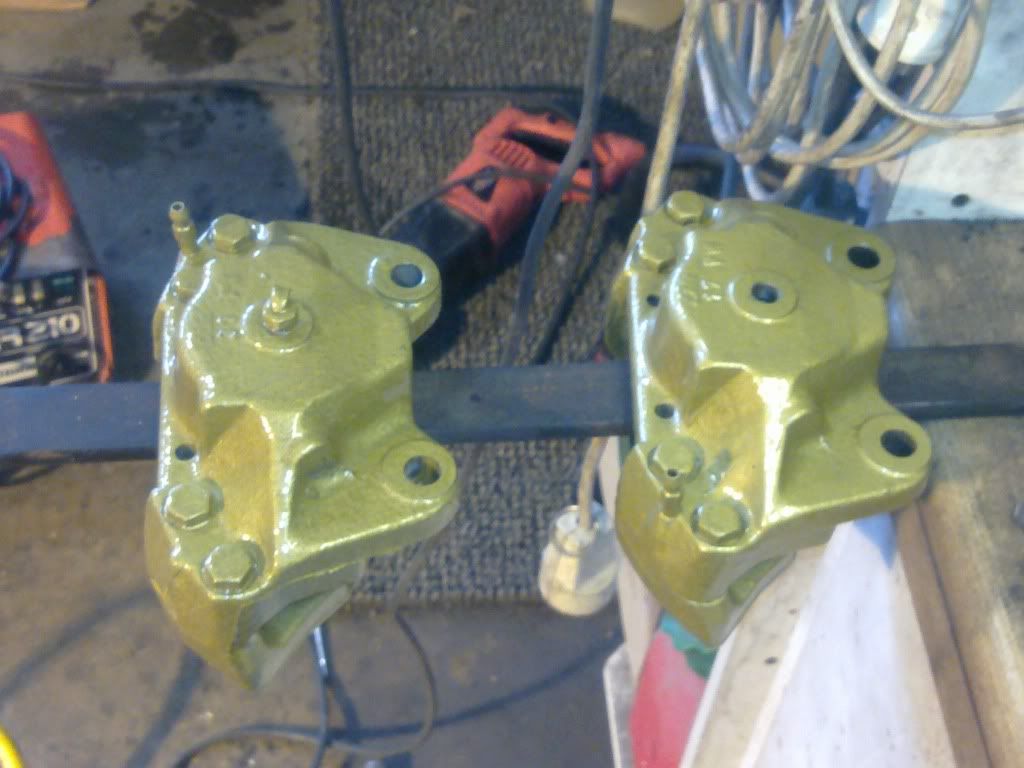

fant idag ut at fører sete som jeg trudde var traktor sete er et sete beregna på vw bay.noen som har vært borti disse?? her er et bilde a brosjyren som jeg fant i sete ryggen Gliser
« Svar #77 på: april 01, 2010, 21:58:25 pm »

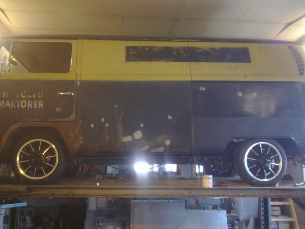

hvor har du kjøpt kortet styrestag. det ene er jo greit men er litt verre med det staget som ende leddene er pressa i staget. eller har du gjort no lurt kanskje? Blunker
aremann
Innlegg: 410
Bosted: buskerud
« Svar #78 på: april 01, 2010, 22:10:49 pm »
har kappa ut 50mm+sveise fuge på midten på begge jeg,og dreia stang på 100mm som presses 50mm inni begge ender og sveises etterpå
« Svar #79 på: april 01, 2010, 22:16:08 pm »
takk takk da får vi sjå på den, kremt kremt må ta 57 mm jeg  Rekker tunge
aremann
Innlegg: 410
Bosted: buskerud
« Svar #80 på: april 01, 2010, 22:24:23 pm »
ja jeg tok ikke for mye jeg.ska ha inn en maskinist utpå sommern og da ville ikke ha veltepetter Rekker tunge
