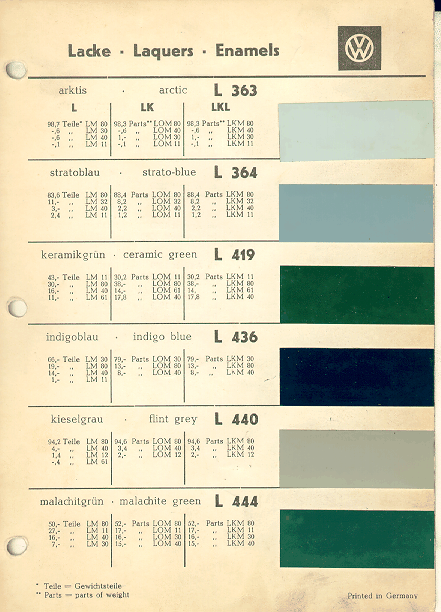

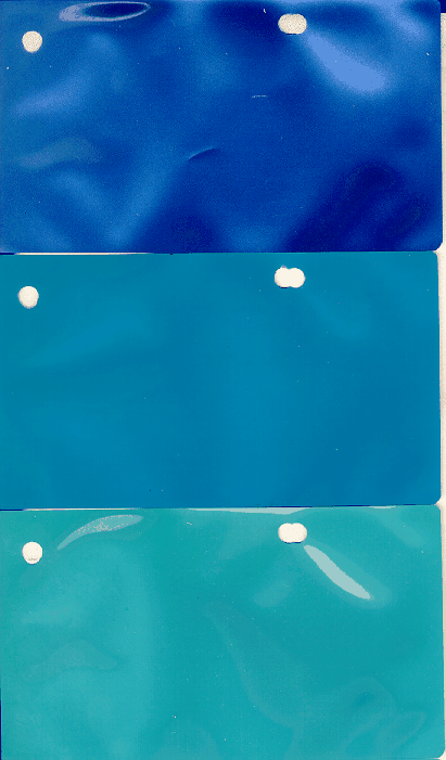

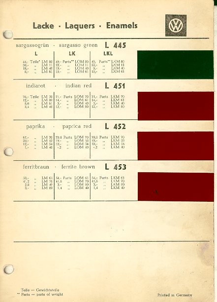

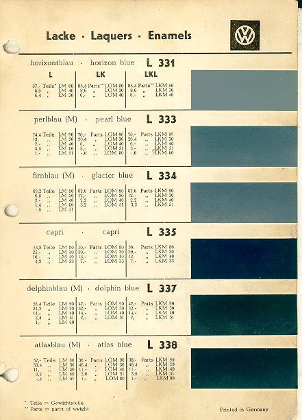

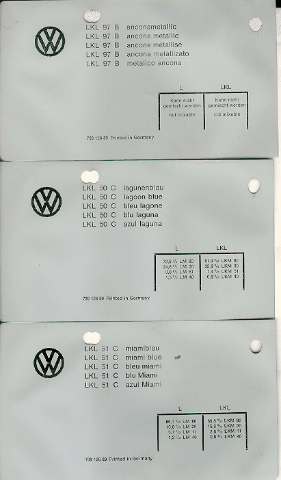

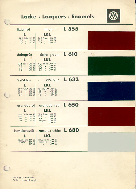

Har sett litt på fargekoder om dagen siden jeg skal lakke ovalen etter sveising.
Interessen for disse lakk-kodene oppstod når jeg så på sertifikatet på min oval fra Wolfsburg at lakk-kodene her ikke nødvendigvis fulgte "årskullene". Denne informasjonen fulgte med som vedlegg til sertifikatet. Jeg skal scanne det ved en anledning å legge det ut her. Ser for meg som fabrikken nesten bruker opp lakken, før de skiftet til nye koder.
På min ferdig på veien har jeg funnet mye bøker om lakk, legger det ut her.
Original VW lakk (Bland selv) koder: (komplett)
Glasurit VW Lakk brosjyre: (mangler noen sider)
