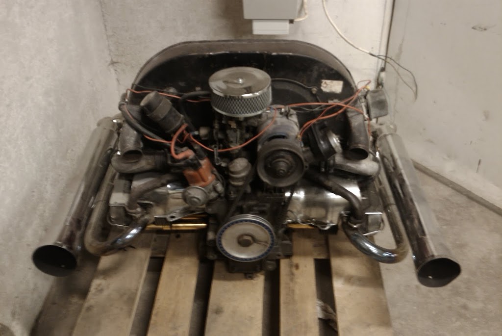

Da har jeg beggynnt så smått Glad. Siste uken har jeg fått masse (forhåpentligvis) gode råd, fra denne tråen http://www.vwnorge.no/index.php/topic,19173.0.html.
Jeg har bestillt MegaSquirt og skal bruke Edis 4 til tenning. Turboen tror jeg skal være på venstre side for girkassa og jeg skal ha to TB og to Plenum (et over hver topp). Siden jeg er helt ny på insprøyting kommer jeg til å motere alt på en 1600 (som jeg vet virker) først, når den er oppe å går, kommer jeg til å bygge en 1915, så flytte eksos innsug over og tune på nytt.
Motoren skal stå i en byggy som har brosjekt trå hær:http://www.vwnorge.no/index.php/topic,17006.0.html
her er noen bilder fra dagens arbeid, som stort sett besto av vasking og dmontering av det som blir overflødig når MS & EDIS er montert.
her er offeret som skal få bryne seg på injeksjon, jeg utførte en servise på den når den ble tatt av buggy'n

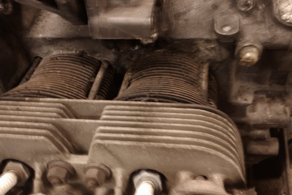

det var helt fullt av sand mellom sylynderne, tiper kjølingen var noe redusert :-/

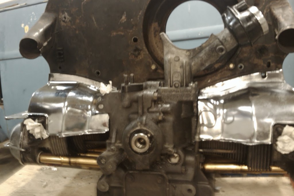

motoren er nå klar til å stå modell Glad
