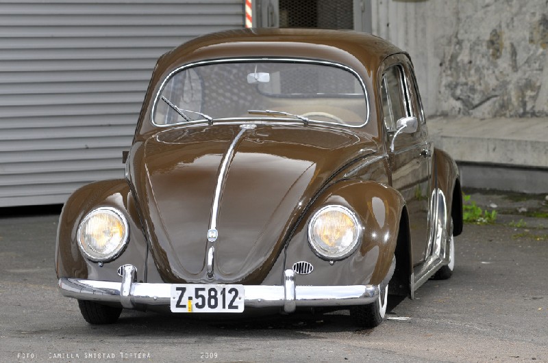

bobla mi har tydeligvis to forskjellige forskjermer. hvilken er den korrekte? begge har like bra passform så langt jeg kan se, men lyktene og de små grillene sitter i forskjellig høyde.
jeg må jo nesten få skiftet ut en av dem så det blir korrekt.

Synes passasjerside skjermen ser ut som en nyere repro. Man ser det men én gang om man står foran bilen og ser ovenfra og ned på urformingen rundt lykta.

tipper passasjersiden er uoriginal ut fra de bildene JHU har lagt ut, da lyktehuset på førersiden buler mer ut siden det sitter litt lenger opp.
jeg tror ikke noen av skjermene har det berømte røret faktisk, kan ikke huske å ha sett det, men uansett er lyktehusene noe modifiserte pga senkingen. har noen bilder av dette røret? husker å ha sett bilde av det tidligere her på forumet.

Sykt høyt opp horgrillen sitter på den venstre skjermen. Jeg tipper det er denne som er feil. Lykta på den sitter også veldig høyt. Men det er umulig å sitte på nettet å finne det ut. Slikt må ses "live". Jeg prøvde "bare" 5 ulike skjermer på 58'n min etter at JEG ikke oppretholdt vikeplikten og deformerte skjermen stygt Trist Jeg syntes ingen av disse passet helt så det endte med at jeg satte lyktepotta fra den orginale skadede skjermen inn i den som så best ut av de 5. Når den var montert så var det enkelt å sikte og studere. Etter litt grovretting og røsking i skjermkanten så ser den nå identisk ut som den venstre.

ut fra de bildene i linken din kjell roar, så kan det se ut som om jeg har fra to forskjellige årsmodeller, for desto nyere skjermene blir, desto høyere sitter både lyktekoppen og den lille grillen.
ang det røret har jeg ikke dette. i tillegg er ikke ledningsgjennomføringen i bånn av lyktekoppene heller, de går ut lenger opp på innsiden.
jeg tror egentlig heller ikke at de har et flatt punkt der hvor stigtrinnet festes i skjermen, noe som tydeligvis også originale skjermer skal ha. dette får jeg ikke sjekket opp i, da bilen står hos foreldrene mine i valdres og jeg bor i oslo. må ta det neste gang jeg skal hjem.
det kan se ut som jeg har repro-skjermer, men av ulike årsmodeller. dette blir lett å finne ut av! Rekker tunge
kanskje like greit å kjøpe to nye like repro-skjermer..

Jeg tror du har en gammel orginalskjerm fra en nyere bil enn din kombinert med en repro.

Du har en oval, og de og splitter har helt egne skjermer, som så langt ikke reproduseres. De har mye dypere hjulbuer (4+ cm) over hjulene enn 58 til 67... Slike skjermer er hardvaluta og folk, tilogmed i Sande, går så langt som å kjøpe hele biler for å sikre seg to...
En bil som er så lav som dette behøver ikke nødvendigvis slike skjermer, men du bør i hvertfall prøve å sikre deg to originalmonterte original skjermer fra en bil for å være sikker på å få to like. VW har solgt hauger av "piratskjermer" over disk som dermed har fått VW klistremerke og på kuppet blitt New Old Stock, men det skal sies at de skjermene er de beste stål reproene du finner. På plast markedet er det DayMoldings i UK som ruler.

jeg kom nå på at i bunnen av lyktekoppene var det et hull som det satt noen tydelig feil propper i. jeg stusset over dette, for hvis hullene var for at vann skal renne ut, så var det jo litt merkelig med propper i disse. jeg tok derfor ut proppene. har reproskjermer hull i bunnen av lyktekoppene? kan det være at røret har blitt fjernet bare? er røret sveiset fast i koppene originalt?

det er ihvertfall klart at skjermene mine er for nye, hvis de på det bildet du la ut der JHU er de korrekte. mine er tydelig ikke så dype.
