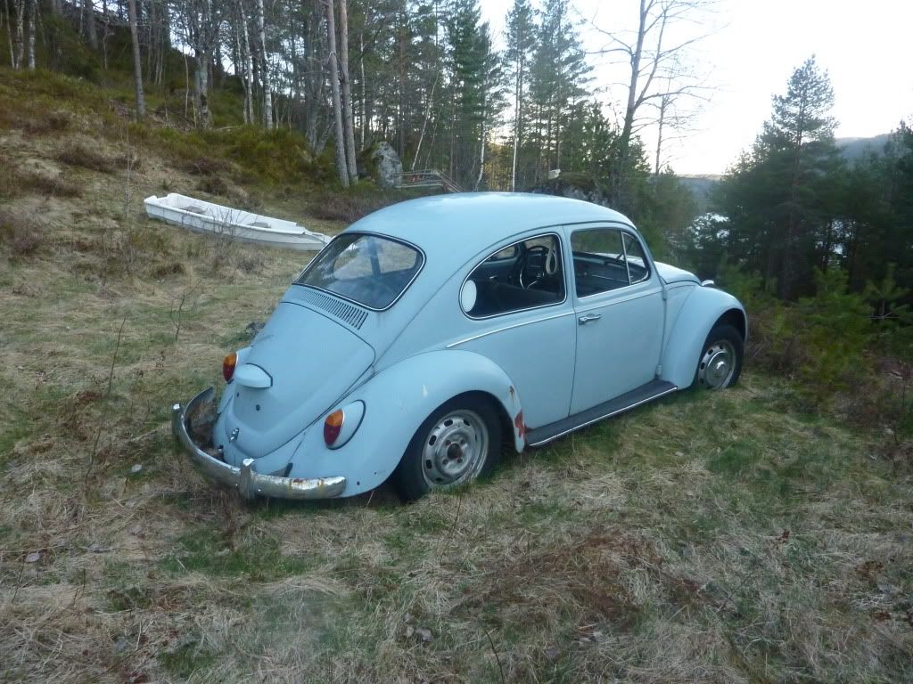

jeg har en 1967 1500 stående på heia.. Må vell hente den hjem og fikse den opp så fort som overhodet mulig, da?? Er de verd noe?(i forhold til noe annet vw)
