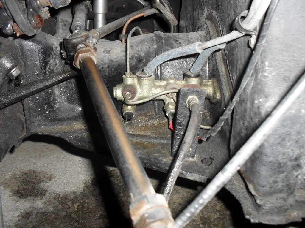

Har oppgradert fra trommel til skivebrems. Er usikker på hva som må gjøres med hovedsylinder  Hæ
Må jeg ha dette settet :

Hvis hovedpumpa var ok før du byttet fra tromler til skiver skal du bare bruke den som den er. Ser av bildet at du ikke har "resttrykkventiler" så dette er ok. Når du trykker inn pedalen dytter du først på hjulsylindrene bak til de møter trommelen, da blir det trykk mellom stemplene (tokrets) og caliperene foran dyttes mot skiva. Bremsekraften er bestemt av arealet på stemplene foran og bak, samt arealet på bremseklosser/band.

Da har jeg kjøpt ny hovedsylinder og monteringssett.
I følge denne siden : http://www.csp-shop.de/cgi-bin/cshop2/front/shop_main.cgi?func=htmlserv&tmpl=shop_text_csp.html&techtip=hbzinfo&wkid=10029528894
Noen som vet om adapterring må maskineres for å passe over hovedsylinder.
Du har vel ikke tilfeldigvis bilder av disse resttrykksventilene? Jeg sitter med et sett skivebremser for å oppgradere men vil ikke begynne å skru før alle delene er på stell.
Da kan jeg i så fall se på bildene hva som ligner mest på mine deler.
