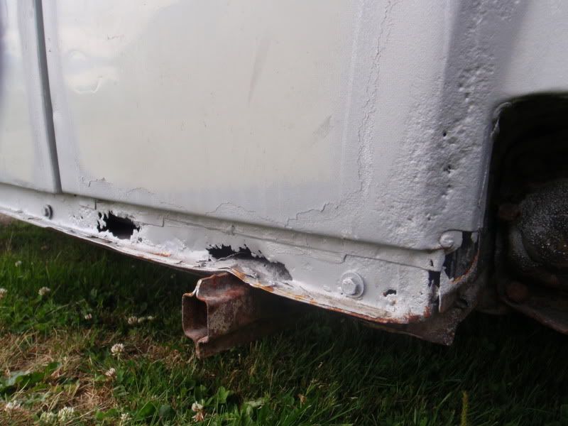

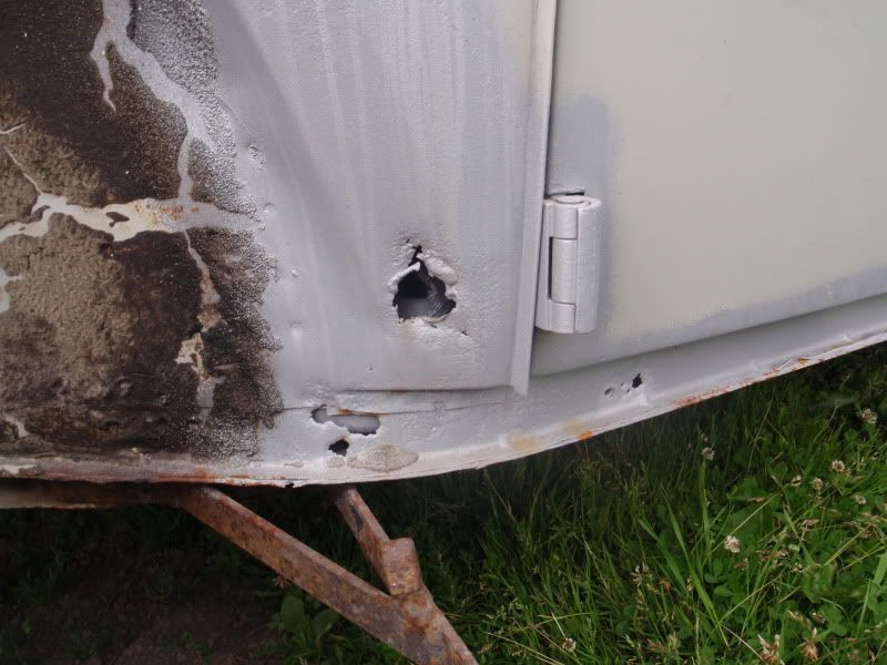

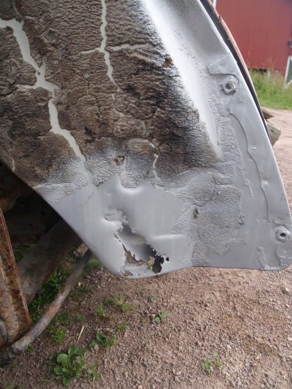

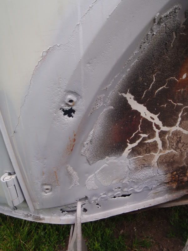

Som sagt litt tidligere på forumet etter VW International Meet #18 fikk både jeg og fruen lyst på folkevogn. Så vi tittet litt og bestemte oss for å slå til på ett påbegynt objekt vi fant i Lier... På med hengeren og rake veien ned. Ikke lange biten for oss å handle...
Litt info; Vi blir eiere nr 3. Forrige eier har kjøpt bilen av sin onkel som der igjen handlet bilen splitter ny. Fruen vi handla bilen av har hatt den siden hun var 17 år - 1976 - 2010. Bilen har visstnok stått stille i minst 20 år! Stått i tørr garasje. Er en 1300 motor.
Kjørt ca 96000 km og jeg ser ingen grunn til å tvile på det. Sjekket for slark i veiva og den var det ingen slakk i.

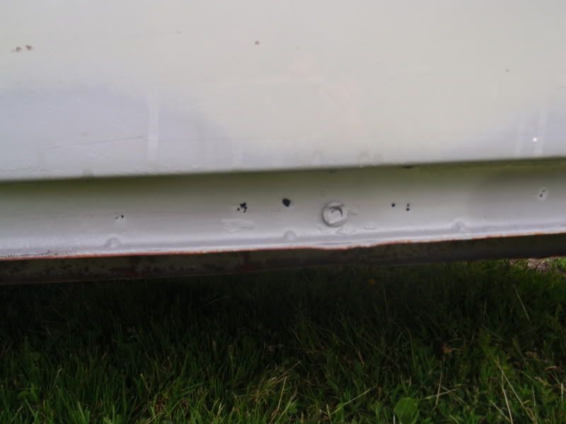

Rust; Der som det er rust har det blitt sandblåst og jeg håper de har avdekket alle steder. Er litt i kanalen, innerskjermer/varmekanaler, støtfangerfester, ett lite hull under batteriet og litt rundt omkring neders på bilen.
Har ikke erfaring med Boble, men ble ikke skremt av en rusta jeg fant. Ser på Unneberg Bil at det er ganske mye karros deler å få kjøpt enda. Så håper og tror jeg skal få bytta ut det meste med nye plater.
Interiøret; Taket er strøkent! Setene har hatt setetrekk på "siden den var ny". De gikk rett i søppelkassa da jeg kom hjem så nå står setene i garasjen for å luftes. Skal vaske/rense dem og pakke dem bort. Har vært innbrudd i bilen "for mange herrens år siden" så er bulkete rundt tenninga. Må rette opp litt der.
Understell; Her bærer det preg av å stått i ro lenge.... Så planen nå denne uka er å sette den på bukken og plukke ned bilen under. ALT skal vekk... Er forberedet på å kappe enkelte skruer/bolter, men i nøden spiser fanden fluer...
Planer? Som topic sier, Svarteper! Vi vet ikke, annet en at den skal bli 100% rustfri, godkjent med skilt så tar vi det derfra. Tanken er å ha ett rullende prosjekt...

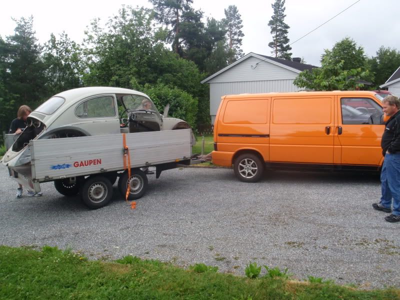

Har ikke så mange bilder, men noen fra hentinga Glad
Fremme på verksted og alt gikk bra Glad

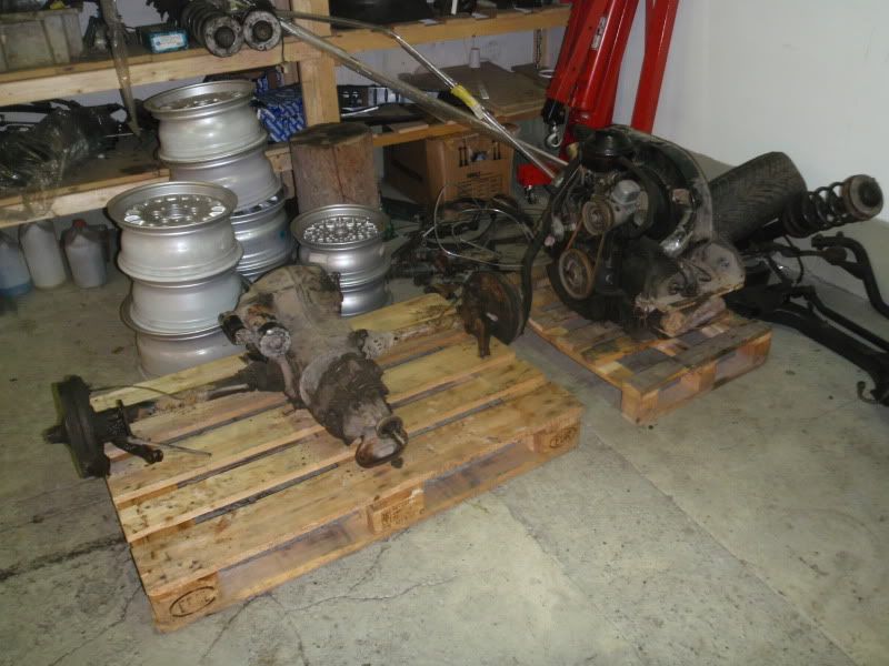

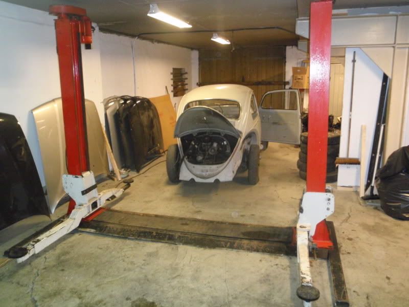

Var nede på verksted i dag og ryddet plass til Bobla. Driver med litt salg av BMW deler så jeg må få delt av lokalet litt Glad
Uansett, har lånt bort søylebukken i går og i dag så i dag ble det bare ryddet og tatt bilder av den rusta jeg ser. Avskrekkende eller ikke. Nye plater/deler der det går å kjøpe ferdige plater og litt sveis så tror jeg det skal kunne reddes Glad

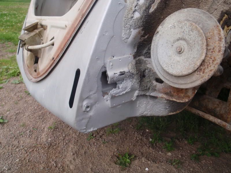

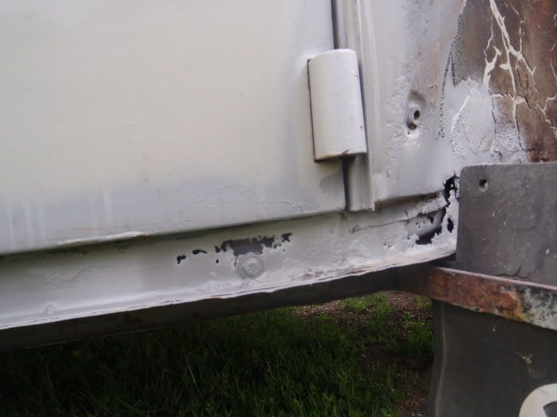

Høyre side;
Venstre side;

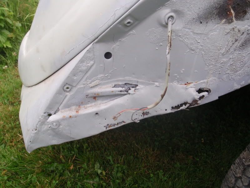

Likte ikke helt den "skaden" ved jekkefeste der. Men finner vel ut av det Glad

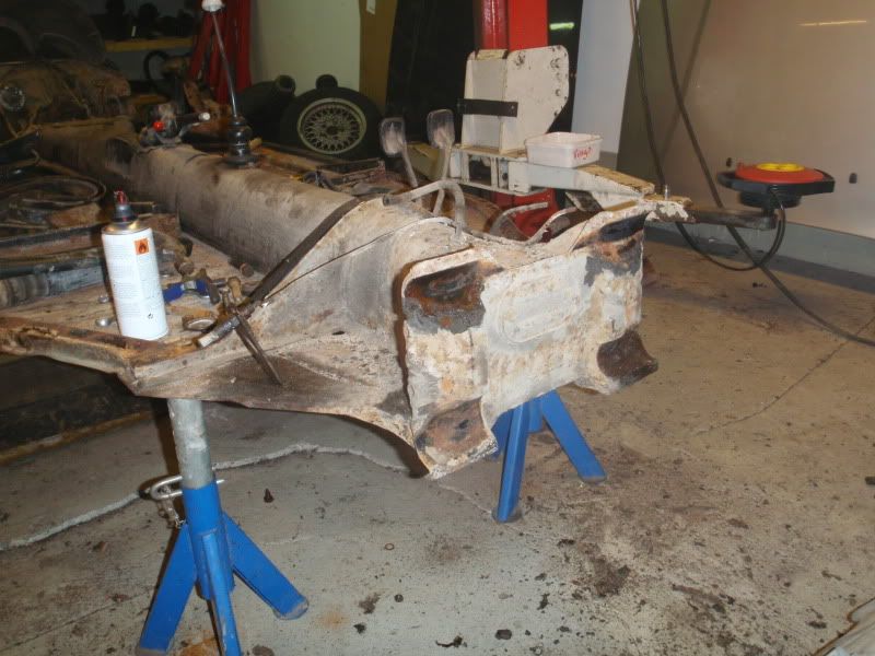

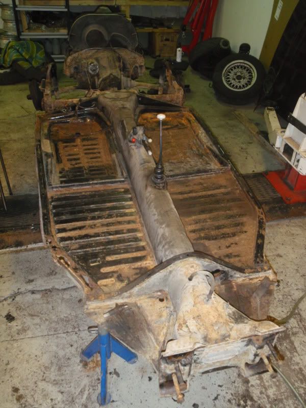

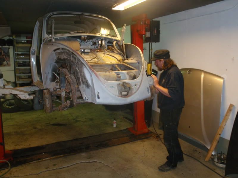

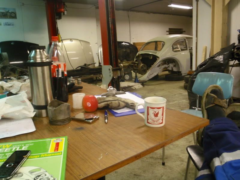

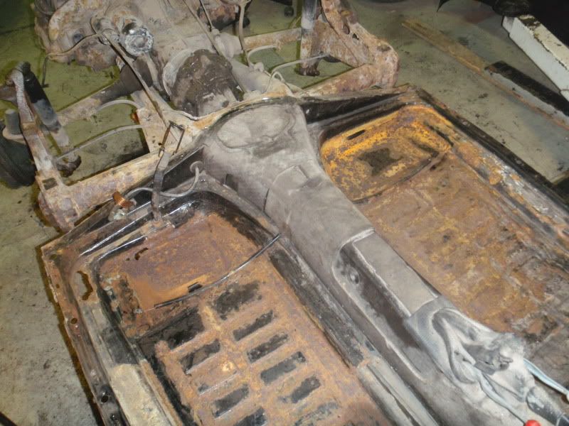

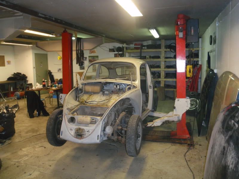

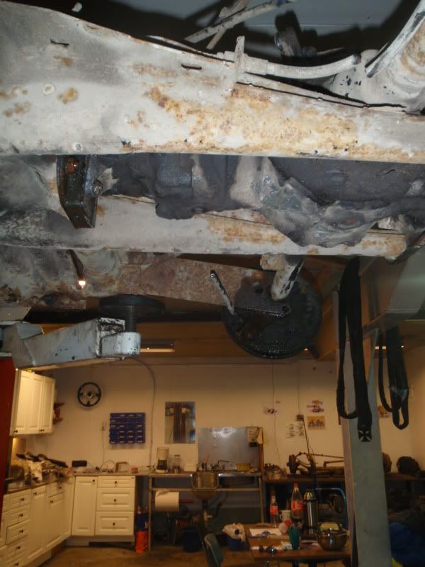

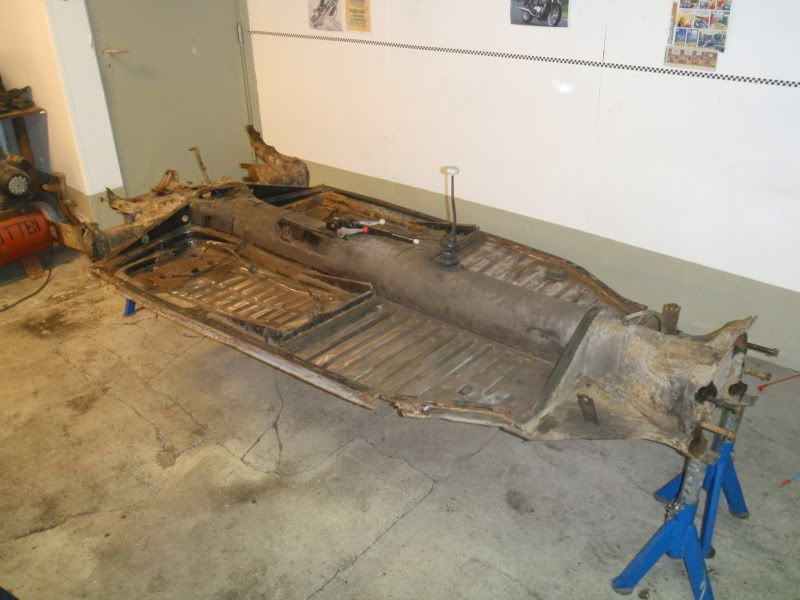

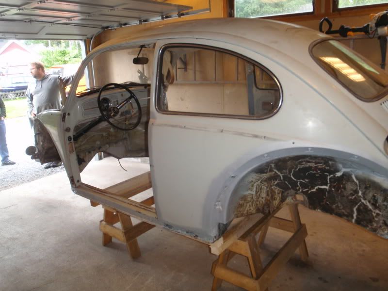

Endelig var bukken min ledig! Så da ble det noen timer på verksted i formiddag. Målet var enkelt; få splitta bilen Glad
Starta med pelle av alt av dører og luker. Samt koble fra hist og pist.
Deretter var det opp på bukken for å få ut bolter i under bilen. Måtte selvsagt ta noen bilder av gulvets underside;
Fornøyd eier!
Fikk hjelp av min gode venn Hans Raymond til å splitte vogna;

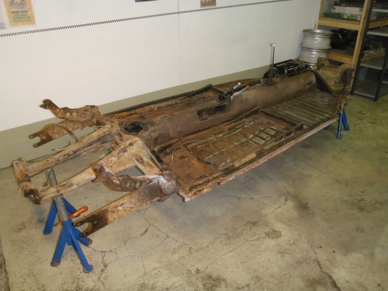

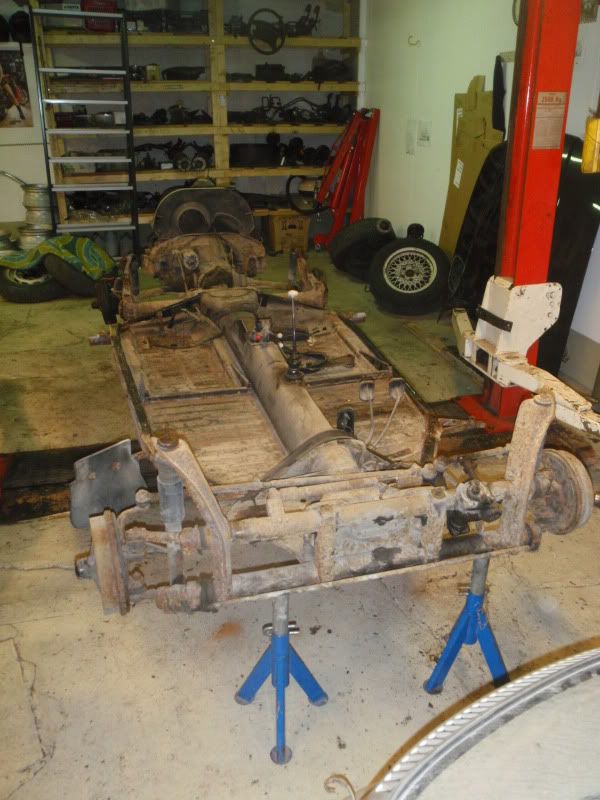

1.5 time tok det å demontere og dele bilen i to! Osteaktig

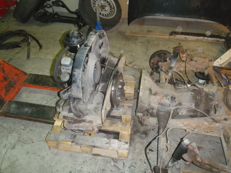

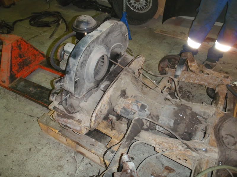

Så langt så bra. Var bare å hive seg over og plukke ned det som er. Motor/bakstilling tar vi neste uke.

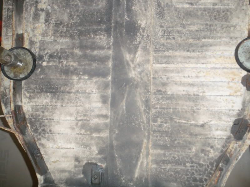

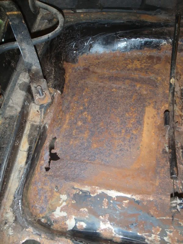

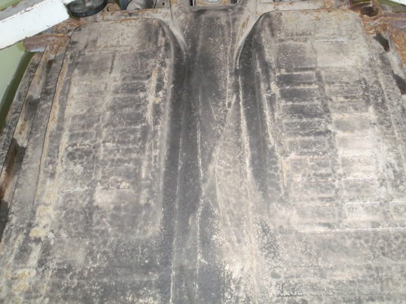

Så var det tilstanden på bunnplata. Tålig bra. Men litt sveising og bytte av stål blir det.
La merke til at det var rust under batteriet, jekkefester og skvettlappholder foran. Her var det gravrust! Ellers var panna bra!  Osteaktig
Fornøyd eier Blunker
You'll never walk alone
                  Proud member of Senkemafia'n

Detta ser bra ut!! Du har komt dramatisk igang på kort tid Glad
Bunnplato var i bra stand den, so og sei alle plassar det er rust på bilen din er dei vanlige rustfellene.. solenge du ikkje kjøper ei restaurert bobla so er det rust på dei plassane, men du får jo kjøpt rep. plater til alle dei plassane, sjølv om kvaliteten på platene er VELDIG varierande, billigt= tynt blekk og elendig passform og dermed mykje arbeid for å montera og få det til å sjå bra ut. dyre plater kan faktisk vera lika bra som orginalt, men det er jo alt etter kor mykje du legg i rustsveisinga.. det skal forresten ikkje vera skvettlappar framme, det er nok heimamekk.
Og dei tullingane som har sandblåst bilen kunne jo ha tatt seg bryet med å ta vekk tectylen før dei begynte å sandblåsa.. Beste måten å få det vekk på er med malingskrapa, etterpå fidla og tynnar/whitesprite etc då får du vekk alt.

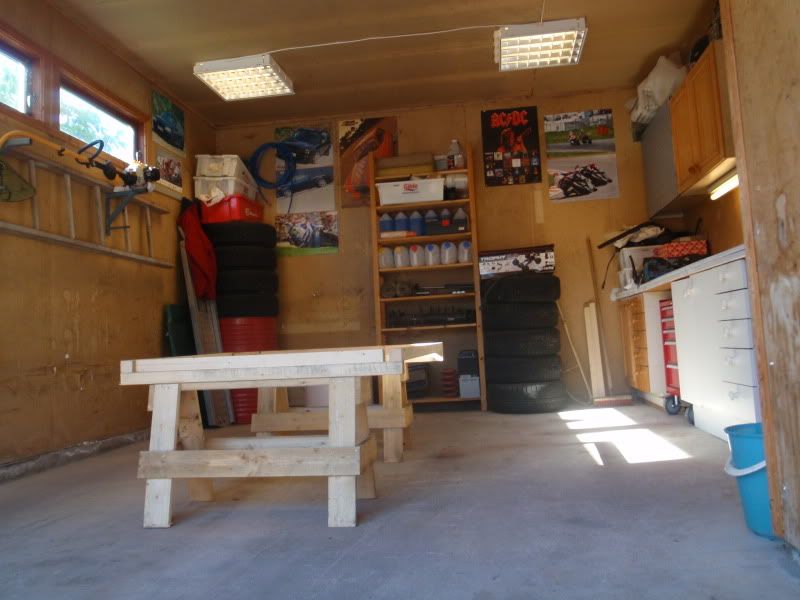

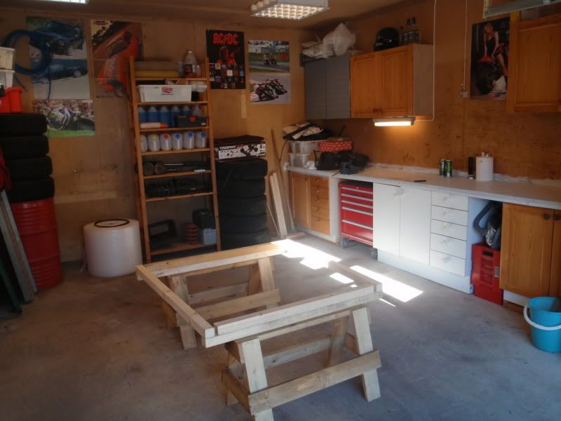

Skjer lite på verksted.. I går og i dag har jeg jobbet tidligvakt og hadde lovet fruen å tusle hjemme i dag. Men DET passa meg bra! For har planer om å fikse bunnpanna på verksted og karrosen her hjemme i garasjen. Da kan jeg både pusse opp Boble OG samtidig "være hjemme litt" som fruen kaller det..
Så ettermiddagen gikk med til å rydde og lage "bukk" i garasjen. Passet bra med noen kalde pils mens man jobber Glad
Så, her skal karrosen settes i stand til lakk;
Leker litt med tanken om å lakkere den her hjemme. Må høre med min faste lakkerer først om han gidder å gjøre det her, eller om karrosen må fraktes til jobben hans. Time will show! Glad
Skål  Gliser

« Svar #27 på: juli 13, 2010, 23:00:09 pm »
Da har det skjedd litt mer på prosjektet.... Først;
Karros'n skulle hjem i garasjen. Og det ble den. Fikk hjelp av 3 kompiser, selv om 2 var nok fant vi ut..  Øyerulling
Vel inne i "sitt rette hjem" som den skal lagres i om vinteren når den er ferdig  Blunker
Når dette var unnagjort var det å utnytte tiden når fruen er på dobbelvakt. En hel dag for meg selv på verksted! Dette måtte utnyttes. Starta med å slipe bunnpanna med negerkuse på vinkelsliper og drill. Samt varmluft pistol og sparkelspade for å fjerne gufferester... Holdt på med dette noen timer før Hans Raymond ramla inn på verksted. Da pella vi av motor, girkasse og bakstilling Glad
Kjekt med bukk så man kommer til hist og pist til skruer og bolter Glad
Når alt dette var unnagjort var det å flytte flyndra over til "hyggekroken" den skal bygges i. Den er heldigvis ikke tyngre en at den kan løftes bort til bukken ved behov.  Øyerulling
Så var det kveld!
Takk for hjelpa gutter!
Skål Glad
