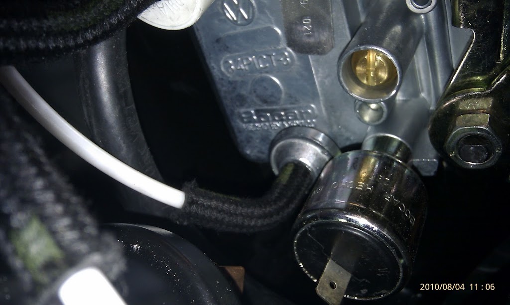

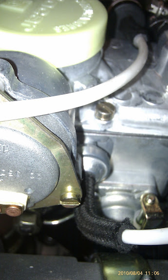

Lurer på om noen har vært borti dette vakuum systemet?
Det går en vakuum slange fra bunnen av flottørkammeret på ene siden av gasseren og en fra toppen på andre siden. Disse to møtes i et T-stykke og går videre til en slags ventil/bryter som det er plass til 2 ledninger på.
Noen som vet hva dette er?

dette er i forbindelse med avgasskrav i noen land det er mulig det er avstenging av hoveddysa ved kjøring i nedoverbakke når du bremser på gir ventilen er åpen kun når motoren er oppe i en viss temperatur det skal være noe mere kabler til dette systemet for att det skal virke.

Men vil motoren fungere normalt uten å koble på ledningene eller om jeg blokker vakuumet inn på gasseren?
Sikkert bare å prøve men greit å vite før jeg begynner så det ikke blir så mye kåling  Glad

så lenge det ikke er strøm i ventilen vil den ikke slippe forbi vacuum da vil alltid dysa være åpen.Dukan jo prøve å sette på strøm å kjøre en tur Blunker
Jepp, får teste litt  Blunker
