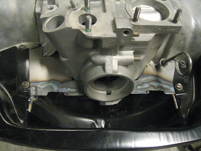

Har også samlet i hop en del gamle kjøleblikk, og etter en del filing og tilpasning, så passer dette greit, og det likner mer og mer på en luftkjølt motor:
* blekk.jpg (143.22 KB. 640x481 - vist 519 ganger.)
Må sveise igjen en del ekstrahull, og fjerne forvarmingsleamikket, så blir dette ok. LAger også et par braketter så det blikket som sitter bak reimhjulet sitter fast i blokka og ikke bare henger i de andre.

« Svar #575 på: august 06, 2013, 16:21:19 pm »
Jeg brukte bare delen som ligger bak reimhjulet og laget ny plate på toppen - ble for mye klatt å tilpasse original delen
Det er såpass mye plater med profiler som er skrudd sammen at det sitter greit uten feste i blokka er min erfaring. Har nå kjørt to sessonger  Gliser
« Svar #576 på: august 06, 2013, 20:56:26 pm »
Se der ja. Tror jeg må gjøre det samme, tenkte først å mig'e på noen små biyter for å tette mot blokka der det er litt gap, men det slår seg så lett at det er antakelig enklere å lage ny plate slik som du har.
Ser bra ut  Glad
« Svar #577 på: august 07, 2013, 22:42:14 pm »
ser ikke like bra ut som tmatre sitt, men det funker:
* breast plate.jpg (103.19 KB. 650x306 - vist 532 ganger.)
Men jeg laget meg en liten brakett på undersiden for å sikre at det ikke skrangler:
* bracket.jpg (141.24 KB. 650x486 - vist 472 ganger.)
Snart klar for lakk  Gliser
