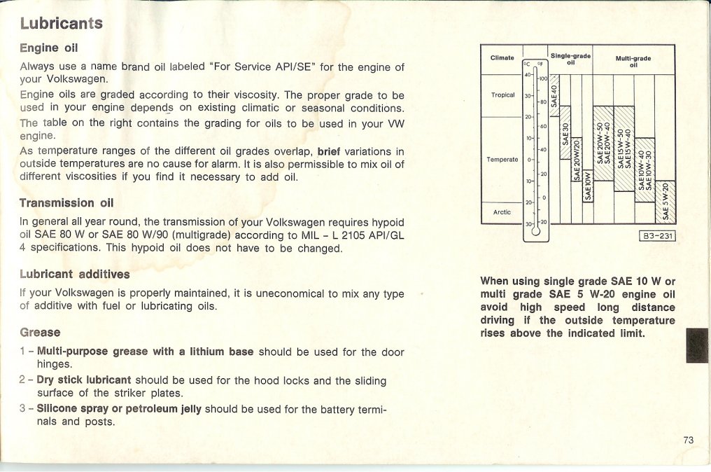

« Svar #2 på: november 25, 2010, 22:42:35 pm »
Singelgrade-oljer er for ekstremt spesielt interesserte. Kjør multigrade med god samvittighet.
Se forøvrig denne siden fra Volkswagens egne instruksjonsbøker for Bobla da multigrade-oljer var blitt vanlige:
http://www.thesamba.com/vw/archives/manuals/79bug/79BugPage73.jpg
Hva debatten angående syntetisk eller mineralsk olje gjelder - søk på forum og les deg blind Glad

Forøvrig - når det står i instruksjonsboka fra 1969 at du kun skal bruke singelgrade sånn og sånn, så er det mest fordi multigrade knapt var oppfunnet den gangen, langt mindre tatt i vanlig bruk på personbiler.

Pan
Innlegg: 1444
« Svar #5 på: november 26, 2010, 00:03:46 am »
For å si det slik: Multigrade av passende viskositet ifølge Volkswagens egne anbefalinger, sommer og 30 varmegrader, 110 på nåla på E6 i 100-sona. Varm, men ikke overvarm motor på min 1300 1968. Ergo: Null problem.
VW ville ikke anbefalt multigrade-olje til bilen på 70-tallet hvis det var skadelig for motoren. Og for de som kjører om vinteren - hvem har vel lyst til å stå der om morran i 25 minusgrader med motorolje tykk som grøt?
