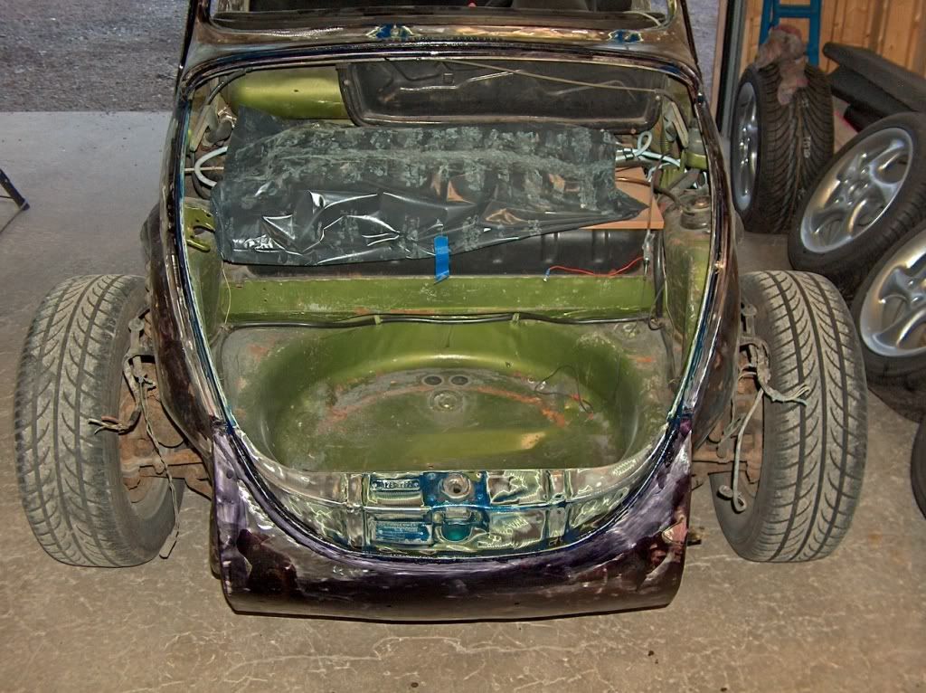

« Svar #19 på: april 13, 2008, 20:18:03 pm »
Da er motorbygget i gang. Shortblokken ble ferdig i går og i dag har jeg montert sylindre, topper, Jaycee leakproof støtstangrør og fordeler. Komp ble til slutt lagt på 9,6 for å være gatevennlig.
Aller oljekanaler er åpnet, rengjort og plugga.
Toppene ser veldig bra ut. CNC maskinerte ovalport. Spørsmålet er hvordan det hele vil oppføre seg med så store ventiler. Planen er å oppgradere til 82-86 slag etter hvert.
Her ser vi hvor det er hentet gods i svinghjulet etter balansering av veivpartiet. Veldig viktig.
Godt fornøyd så langt. Venter på en del smådeler i posten til motoren så det vil ta litt mer tid å bli ferdig.
Har dessuten bestemt meg for å sette på Porsche bremser. Blir vel ikke en Germanlooker uten. Har kjøpt Boxter calipere av Jærva. Er vel ok å kunne stoppe - ikke bare gasse..he..he..

« Svar #25 på: april 28, 2008, 09:00:51 am »
Har nå strippet bilen og nesten ferdig med nedsliping. Den blir svart. Har fått 944 delene, og andre deler til bremsene er på vei. Mye jobb!
Rart med tempen - har du prøvd å bytte om på gasserne?

« Svar #29 på: april 29, 2008, 21:17:16 pm »
Vet ikke hvor interessant dette er, men iallefall - her er en nesten ferdig slipt og strippet 1303:
Longlock:
