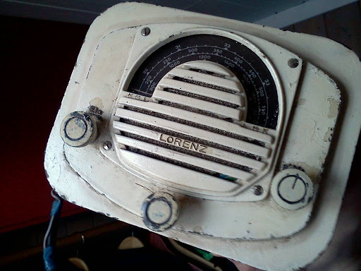

Skulle gjerne ha fjernet gammel lakk på denne radioen. (Alle delene var originalt lakkert hvite og bakelitten er brun under.)
Hvordan fjerner jeg skånsomt den gamle lakken her slik at radioen kan gjennopstå hvit og fin, slik den var ny?
(Alt du ser er bakelitt bortsett fra skruer og tallskive)

Jeg hadde demontert den og slipet ned lakken. Du ser når du nærmer deg bakelitten. Jeg hadde startet med 240 korning og avsluttet med 4-500.

Bremseveske bruker å funke bra.Smør rikelig på og la det virke en god stund,kun på bakelitten .

Vask forsiktig med tynner på ei fille,er det gammel lakk så pleier den å løsne greitt.Ville demontert allt først så du ikke skader skriften på glasset.

Uansett hva du gjør, bør du prøve på ei standard bakkelitt plate først... er du ordentlig tøff, lakkerer du denne i rødt etterpå Glad
Reprin  malings fjærner kan kansje fungere

Malingsfjærner bruker å ta alt med engang, også det du ikke vil at den skal ta:D Lynol på ei fille burde funke, samt litt forsiktig skraping med skalpell/barberbladskrape (de har slikt på Biltema).

Plastbyggesett-mafiaen legger hele plastkarosseriet i et bad med bremsevæske når de skal strippe og restaurere... men jeg ville testet i forhold til bakelitt før jeg turte...

Takker folkens Glad
Lynol/tynner på ei fille høres ut som beste alternativ. Prøvde litt på knottene med neglelakkfjerner. Det så ut til å funke fint.
Sandpapir utgår. Jeg vil ikke slipe på noe siden det er mange smådetaljer - som riller på knottene - jeg vil beholde alt så fint og skarpt som mulig.

Hiv noe bakelitt oppi tanken til Pål... tåler den det så forsvinner malingen som dug for solen

Nå ble jeg forundret.. var ikke ideen å få av gammel maling? eller er det en slags arkeologisk utgraving som skal skje?? i første innlegg står det fjerne maling for å få den hvit og fin som den var ny, og da regnet jeg med at den skulle lakkeres etterpå...

Slik jeg tolker det ønsker trådstarter å få fjernet den overmalte lakken, og komme ned til den originale hvite lakken, som han ønsker å beholde mest mulig av. Om han ønsker å få av all lakk og komme ned til brun bakelitt hadde det bare vært å sett i gang med lynol eller malingsfjerner. Denne radioen finnes også originalt i brun bakkelitt, dette er den lakkerte utgaven.

Jeg ønsker å fjerne all lakk. Den originale hvite også. Vil ha en strøken radio med perfekt lakkert resultat.
Det jeg er mest usikker på, er om bakelitten tar skade av behandlingen.
Derfor er jeg redd for å dyppe delene i noe, i tilfelle den tar skade av dette.

Høres ut som denne radioen blir strøken  Glad reprin er malingsfjerner, sikkert ganske sterkt, derfor bør du vel prøve på en defekt org bakkelitt plate.. som SPLITTMAN skriver, bruker plastmodell guttene bremseveske, som de legger modellene i (som et bad) dette tar både lim og lakk. Det du da bør sjekke er om bremsevesken ikke trekker inn i bakkelitten og metter den, så ny lakk ikke sitter
jeg kjøpte en gang EMPI instrumentpaneler av Tom Rally, disse var lakkert svart, jeg brukte tynner i fille på disse for å fjerne lakken, men klarte å bevare treimitasjonsfolien under. Tidkrevende jobb som anbefales gjort utendørs Sjokkert Sjokkert Hæ Rekker tunge
