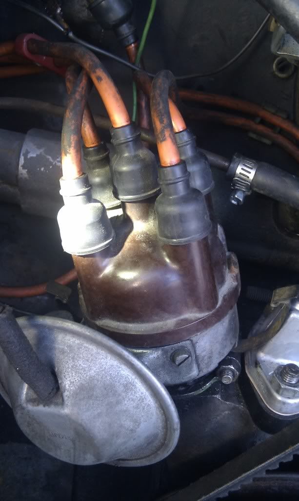

« på: mars 05, 2011, 21:08:36 pm »
Har hatt kontakt med hotshop men de kunne ikke si meg hvilken type motor jeg hadde pga, ett bytte motor nr.
og sliter med feiltenning osv om dagen  og skulle ha hatt tak i noen deler.
noen av dere guruer kan vel bare se på bilde og si hva jeg trenger hehe.
så da prøver jeg.
66`s boble

« Svar #5 på: mars 05, 2011, 22:03:20 pm »
Ikke motornummer som avgjør hva slags tenningsdeler du trenger. Er hvilken type fordeler du har som avgjør.

« Svar #6 på: mars 05, 2011, 22:19:39 pm »
ja da ver det det da.
hva slags type har jeg av fordeler eller hvordan finner jeg ut av det. hehe relativt fersk på mekaniker siden. er utdannet snekker så kan det ikke fikses med hammer og brekkjærn må jeg spøøre om hjelp hehe

« Svar #7 på: mars 05, 2011, 22:24:38 pm »
bilde av fordeler
Link. ett eller annet galt så får ikke lastet opp bilde.
men her er linken til den.
http://i1103.photobucket.com/albums/g468/larsra84/IMAG0333.jpg
« Siste redigering: mars 05, 2011, 23:03:53 pm av larsra » Loggført

« Svar #10 på: mars 05, 2011, 23:57:12 pm »
dette bildet sikkert

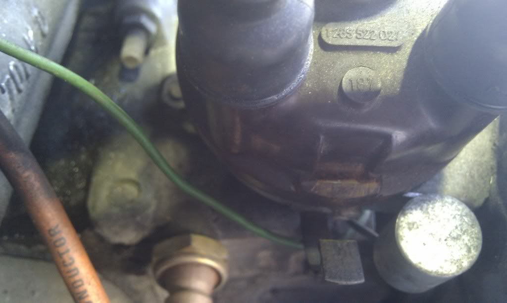

« Svar #11 på: mars 05, 2011, 23:58:05 pm »
et til

« Svar #12 på: mars 06, 2011, 00:32:54 am »
Du må ta bilde av tallkoden/modellnr på fordeleren din! Da blir alt mye lettere:) Jeg fant alt som skulle til for å bygge opp en fordeler til 1961 mod fra bunnen av.
Praise the aircooled
Kjøreglede, det er å ta for seg hele alfabetet i steden for  A til B:=)

« Svar #13 på: mars 06, 2011, 02:56:45 am »
http://www.wolfsburgwest.com/wolfsburg_new/electrical/electrical_common/distributors.cfm
denne linken er fin! det meste av deler får man fra hot shop i trøgstad.

« Svar #14 på: mars 06, 2011, 11:29:13 am »
 her er bilde av fordeler,
* IMAG0354[1] (Small).jpg (91.74 KB. 801x480 - vist 206 ganger.)
tenkte jeg skulle ringe opp til de på mandag. takker for hjelpen.
