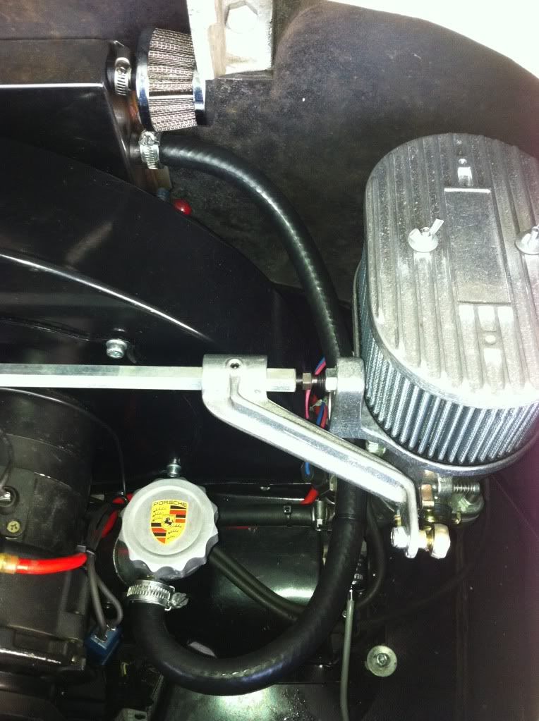

Hvordan skal tilkoplingene til denne boksen være ?
På sidene til CSP er det vist slik
Men jeg har ikke ånding fra toppdeksler ( selvfølgelig ). Skal jeg da bruke de to nederste tilkoplingen ?
Foreløpig er det slik :
De to nederste er plugget. ( Vil det samle seg opp olje i bunn av boksen ? )
sandvik996tt

Det vil samle seg olje i bunnen av boksen. Var jeg deg hadde jeg montert slangen på det nedre uttaket, for at mengden ikke skulle bli så stor.
Du har tatt hensyn til oljeavskillningsplaten inne i boksen når du monterte den?

Da var det som jeg trodde. Jeg har bare remontert boksen i bilen min, den kom med motor som jeg har kjøpt her på vwnorge.
