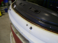

I dag har jeg fått demontert mye. Sveiset igjen hulla etter sidemarkeringslysene. Tatt av gummilister og fått
av dørhåntak i dørene. Det går framover og det nærmer seg sparkling og pussing.Noen vinduer er også tatt ut.

« Svar #23 på: november 09, 2011, 21:05:13 pm »
Det var litt overflate rust under vinduspakningene. Men ikke mye.

Joda i dag har jeg demontert alt av dører og utvendige ting som må bort før en skikkelig lakkering.
Dette skal gjøres ordentlig når det først skal gjøres. En slik lakkering koster endel penger
og da vil jeg ikke gjøre det igjen om 2 år. På mandag skal bilen maskeres og jeg skal gå over utvendig rust i dør og vinduskarmene
med sliperondell. Blir slipt helt ned til stålet og sprøytet med syregrunning.
Bilen er USA import og orginal med sidemarkeringslyg. Ble sveiset igjen fordi jeg ville ha en litt renere look. Glad

En liten oppdatering fra denne ukas arbeid:
Har nå fått demontert og slipt rundt vinduene og tatt av glassfiber fronten på taket.
Alt av gummilister er borte og nye er bestilt. Sveisinga av hull etter sidemarkeringslysa  er tinna igjen.
Støtfangere er slipt reine og sparkla. Har også fått pussa delene til resten av karroseriet som blir lakkert
både ut og innvendig. ( dører,bakluke og motorluke) Da jeg dro hjem i dag var bilen maskert for sliping.
Bilen skal få et strøk med fyller . Så sliping og grunning. Og det beste av alt er at farge på bilen er bestemt!
Gleder meg til å montere ny lakkert bil. Gliser Gliser
