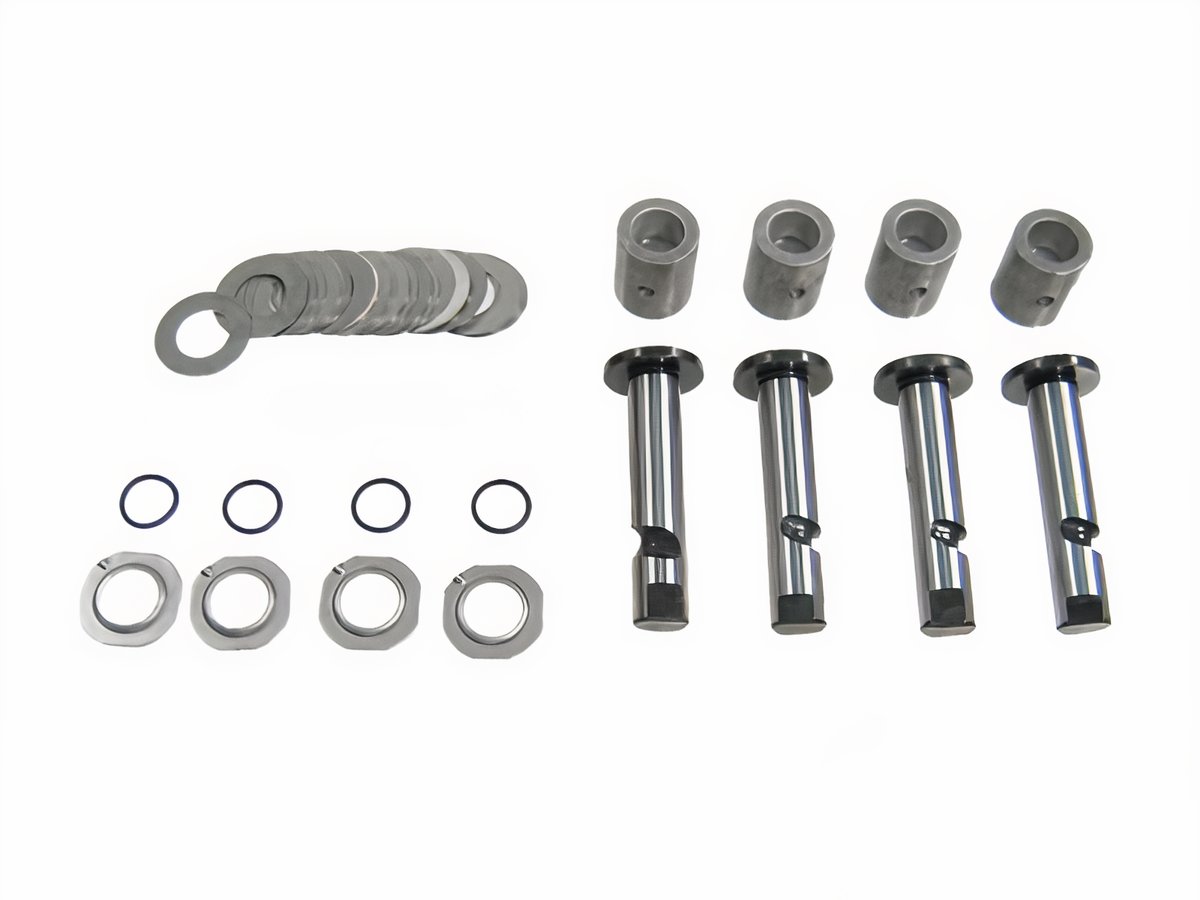

« Svar #3 på: desember 16, 2011, 20:30:46 pm »
Bare for sikkerhets skyld.  Øyerulling Det er vel en liten ombytting av begrepene her.
Kingpin:
Linkpin:
Men uansett er presse det beste på kingboltene, for noen sitter FAST Blunker

« Svar #4 på: desember 18, 2011, 20:45:58 pm »
en liten grei presisjon, beklager. Rettet innlegg en i tilfelle noen skulle komme senere og trenger svar på det samme.
