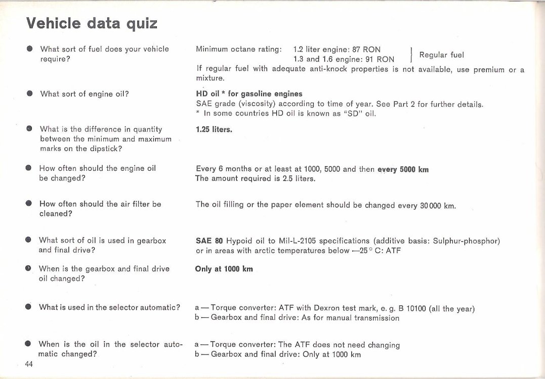

Hei!
Har nylig kjøpt meg en vw 1303s automatic (halvautomat) og lurer på hva type olje som pleier og brukes på disse? Det gjelder i hovedsak konverteren og girkassa!
Mvh Anders

http://www.thesamba.com/vw/archives/manuals/aug73bug/44.jpg

Ahh... mange takk

Så je skal bruke ATF olje type A på converteren og vanlig olje på girkasse?

Etter instruksjonsboka å dømme, og den burde jo vite hva den prater om, er svaret ja
