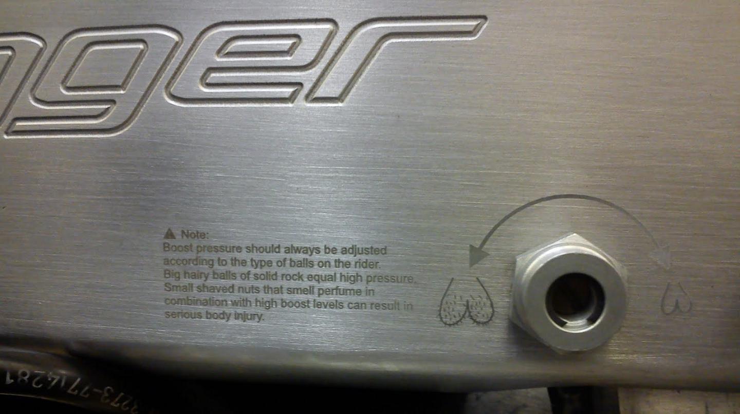

« Svar #83 på: september 25, 2012, 21:55:35 pm »
Jepp.. Gliser
