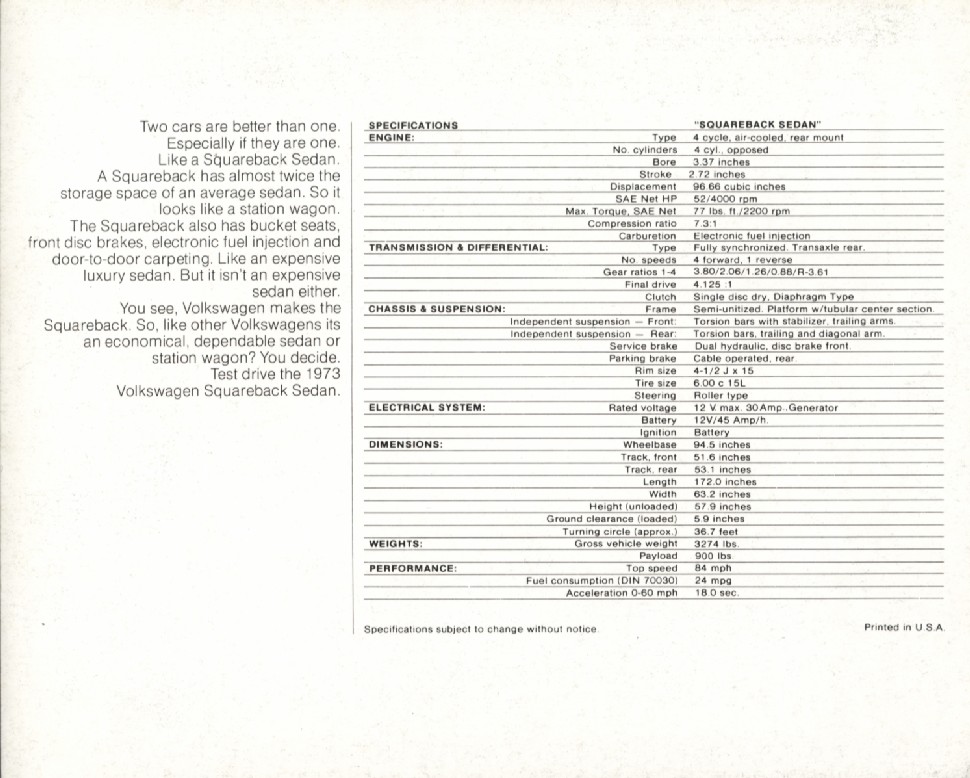

« Svar #8 på: november 28, 2012, 19:09:03 pm »
Her er på Variant:
http://www.thesamba.com/vw/archives/lit/73squareflyer/back.jpg

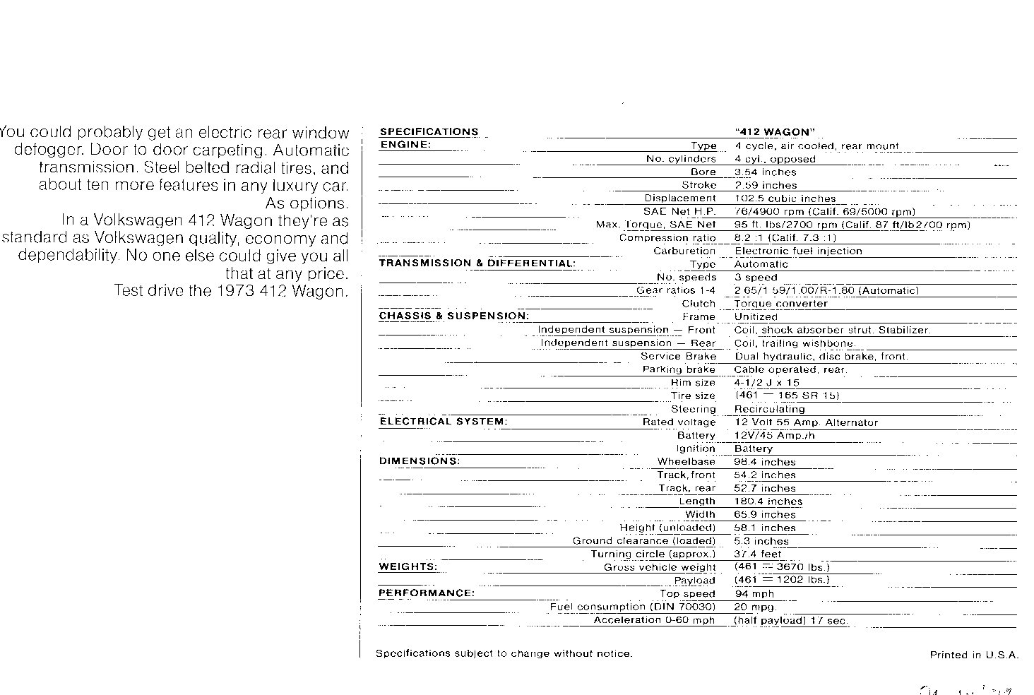

412:
http://www.thesamba.com/vw/archives/lit/73412wagon/back.jpg
Gubben til Tulla
Innlegg: 112
Bosted: Arendal
En orginal bil er et greit restaurerings objekt.
« Svar #9 på: november 28, 2012, 19:42:27 pm »
Takker så meget for de dataene.Da er det 412 som leder klart foreløpig.
