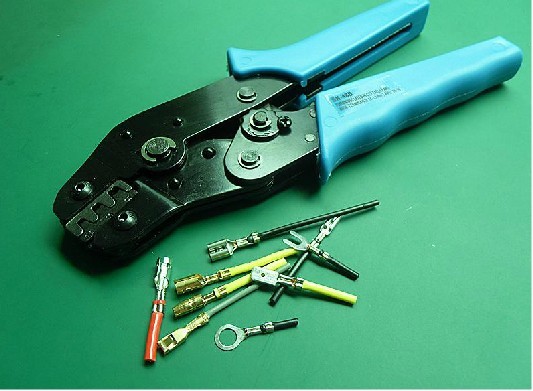

Sjekk også alle kabelsko som sitter på de har en tendens til å sprekke så det blir dårlig kontakt.Det gjelder og sikringsboksen i bilen.lading må og være på topp.

JFP
Innlegg: 967
Bosted: Bærum
« Svar #11 på: desember 09, 2012, 13:46:05 pm »
x2!!!
Anbefaler litt mer profft utstyr enn de biltema-greiene.
Søk på e-bay etter crimping tool.
Spade Connectors får du også kjøpt på nettet i mindre kvanta (Tools, Wurth, Tess, osv selger bare store kvanta - dyrt)
