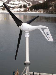

Vil du gå fra 6W til 300W lading - så gå for denne:
Noen kan sikkert regne på hva den lader i ca 80 km/t
« Siste redigering: april 12, 2013, 00:03:47 am av erikaa » Loggført

Når man først er i fart så er det vel dynamoen på motoren som gir best virkningsgrad. Glad
Gliser ja den blir jo super på taket Glad
