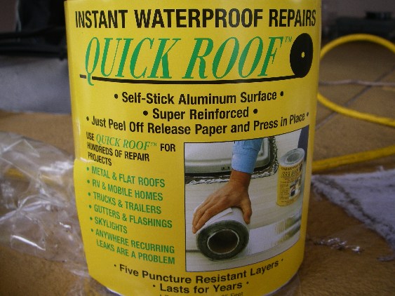

« Svar #42 på: januar 11, 2014, 20:30:47 pm »
Kult! Artig lesing! Vi jobber litt parallelt her, og jeg fant noen bilder som hjalp meg med noen spm jeg hadde ute på forumet lately Gliser
Ser du bruker blank folie, som gutta i Junaiten sverger til. Lydisolering, eller hur? Har du erfaring med effekten? Eller ligger kanskje dokumentasjon på nettet? Produsent? (Har ikke kledd opp bilen invendig ennå, så jeg kan fortsatt gå samme vei)
Hvor har du skaffet det?

« Svar #43 på: januar 12, 2014, 11:50:37 am »
Artig å høre, har fulgt med litt hos deg også, ser ut som det blir ett veldig bra resultat av det du holder på med! Glad
Stemmer som du sier, er US and A inspirert lyddemping det går i her. F.eks Chris Vallone som driver classicvwbugs.com over dammen bruker nettopp Quick Roof som lyddemping med gode resultater, og til den prisen det koster så er det ikke noe å tenke på. Har en bekjent som har dette i en bil fra før, og han hadde tidligere (på ett annet prosjekt) brukt Dynamat til en betydelig dyrere pris, og gått over til QR på siste prosjekt, og dette hadde han ingenting å utsette på. Er helt sikkert forskjellige egenskaper på de forskjellige typene, men QR er ett vel utprøvd produkt som f.eks lyddemping over i USA blant annet. Kommer til å legge dempematte over QR før gulvteppe skal på også, så regner med at dette vil dempe enda mer.
Søk opp Quick Roof sound deadning på Google, så kan du lese hva folk syns om dette, for det meste bare positive erfaringer.
Hvis du skal handle inn dette, så kjøp av denne typen her; http://www.aaof.us/images/hfa1.jpg
Fåes kjøpt på Ebay blant annet. En rull på 15cm x 1000cm (6" x 33 feet) koster ca 500,- levert pr rull. To slike ruller er nok til gulv, brannvegg og buer.

Dette blir bærre lækkert  Gliser
Flott med den infoen om støydemping. Vurderer...

Hyggelig å høre! Gleder meg til å fortsette videre på bilen nå fremover Glad Støydemping er ikke dumt, har flere som har kommentert støydempinga og hva som har blitt brukt, så er flere
som har sendt bestilling på ett par ruller med QR for demping til forskjellige biler..
