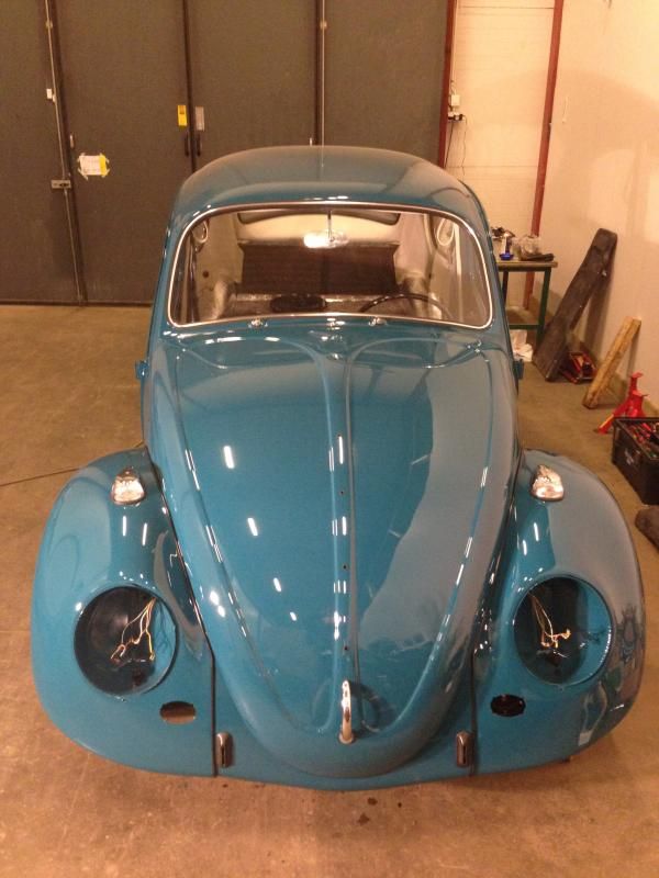

Resultatet etter gårsdagens lille økt i verksted...

« Svar #61 på: februar 12, 2014, 15:19:00 pm »
Looking good!  Gliser

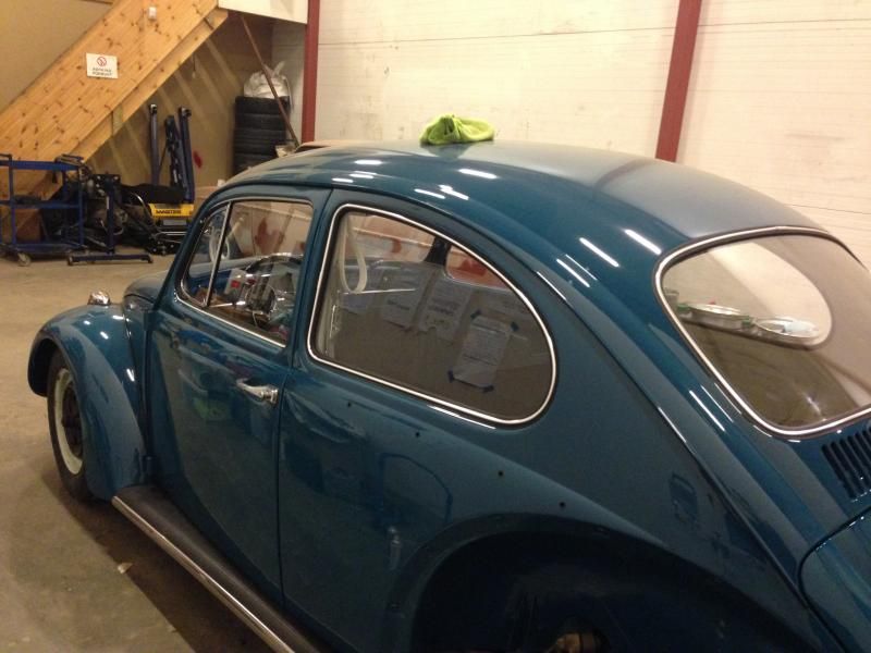

Legger ved noen bilder fra helgas skruing i verksted. Vinduer på plass og motorroms-kledning, samt ny strømkabel til skiltlyset. Så smått begynt hulromsbehandling med FluidFilm NAS, denne runden skal gjøres 2 ganger for å få dekket det meste.

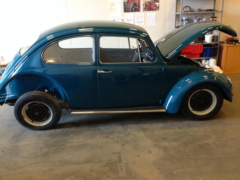

Fikk hengt på dørene i går, fikset dørstopperen i ene døra, fått på nye dørpakninger på begge dørene og ikke minst brukt en del timer på justering av dørene for å få de nogen lunde i flukt med resten. Er passe trangt med nye pakninger, så får nok la dørene stå igjen en stund så dem får satt seg til litt Glad
Bensintanken har også fått siste strøket med tectyl/body på undersiden.
