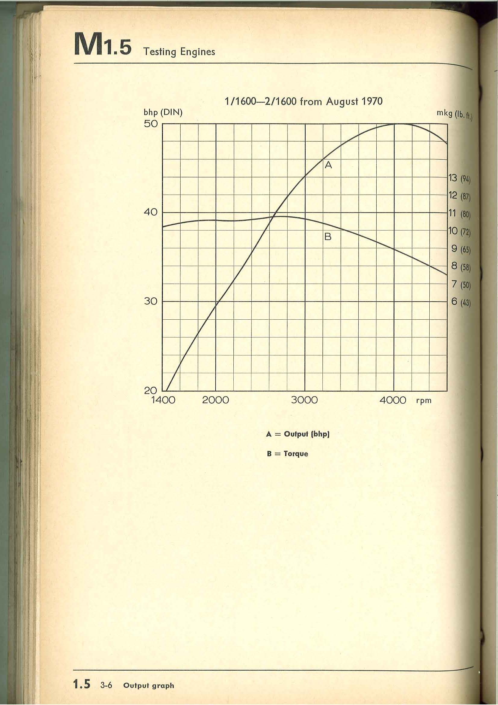

« Svar #12 på: februar 02, 2014, 11:51:46 am »
får man inn 0.82 4 gir og 3.88 R/P så blir det ganske lavt turtall i 100 km/t med "normale dekk"
se på de 2 kurvene her
ved cruising i 100km/t vil man ca 2700 O/min
denne som er original 1600 DP , den lager ca 78  lbs/ft ved 2700 O/min
« Svar #13 på: februar 02, 2014, 11:52:10 am »
så en 1915  som lager  ca 60 lbs/ft ved 3000 O/min
« Svar #14 på: februar 02, 2014, 11:55:37 am »
resulatet blir jo en mindre kraft  på hjula i cruising speed.

« Svar #15 på: februar 02, 2014, 12:51:09 pm »
Eg har 185/65-15 og lander på ca 2700 ved 100 km/t.
Det du sier med 75 lbs/ft ved 2700 omd, standard 1600 dp, er det veldig lite? Og har noen momentkurve på en standard 2,1 l wasserbokser for å sammenligne?
