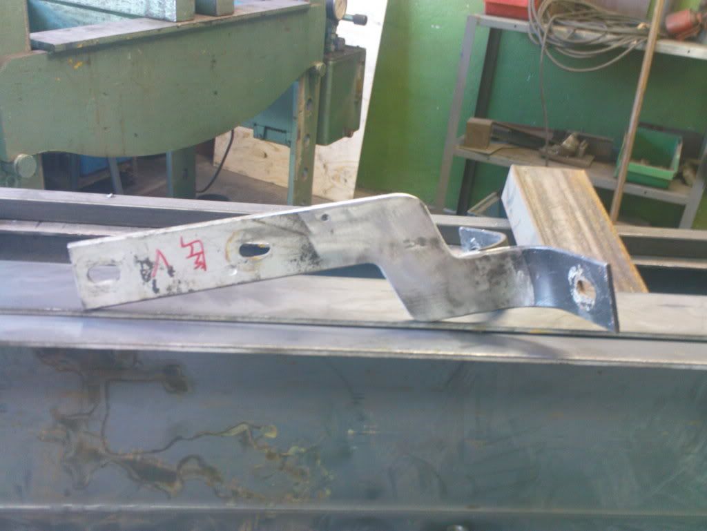

« Svar #12 på: juli 16, 2008, 23:45:29 pm »
Hjelper dette kansje?
Dette ser helt klart best ut med us fangere. Eneste man oppnår er en bil som ser lavere ut. Og da også litt "fetere". Og lavt er tøft!
« Svar #13 på: juli 17, 2008, 00:09:00 am »
Har du gjort sånnt på europa fangarar og? (68+)
Nokon som har eit bilde av ein late-looker med fangersenk på europafangar kanskje?

« Svar #14 på: juli 17, 2008, 02:45:40 am »
er jo ikke no å anbefale . den vil ikke ta i mot støt som normalt, så ved en liten dult kan bilen få stygge skader. tror ikke BT er no serlig gla i det heller. men uansett Øyerulling jeg hadde gjort det slik. så slipper du det flattjern styret og jeg personlig tror det vil se bedre ut da.

« Svar #18 på: juli 18, 2008, 11:10:18 am »
Tanken er god, men på festene foran er det ikke veldig mye å gå på. De er faktisk ganske korte. Og hvis man ønsker å senke mere enn 35 mm må man uansett inn med litt jern. Jeg har derimot laget et par fester jeg skal ha bak på denne måten. Og jeg skal vel si meg enig i at de kansje ser noe bedre ut.
