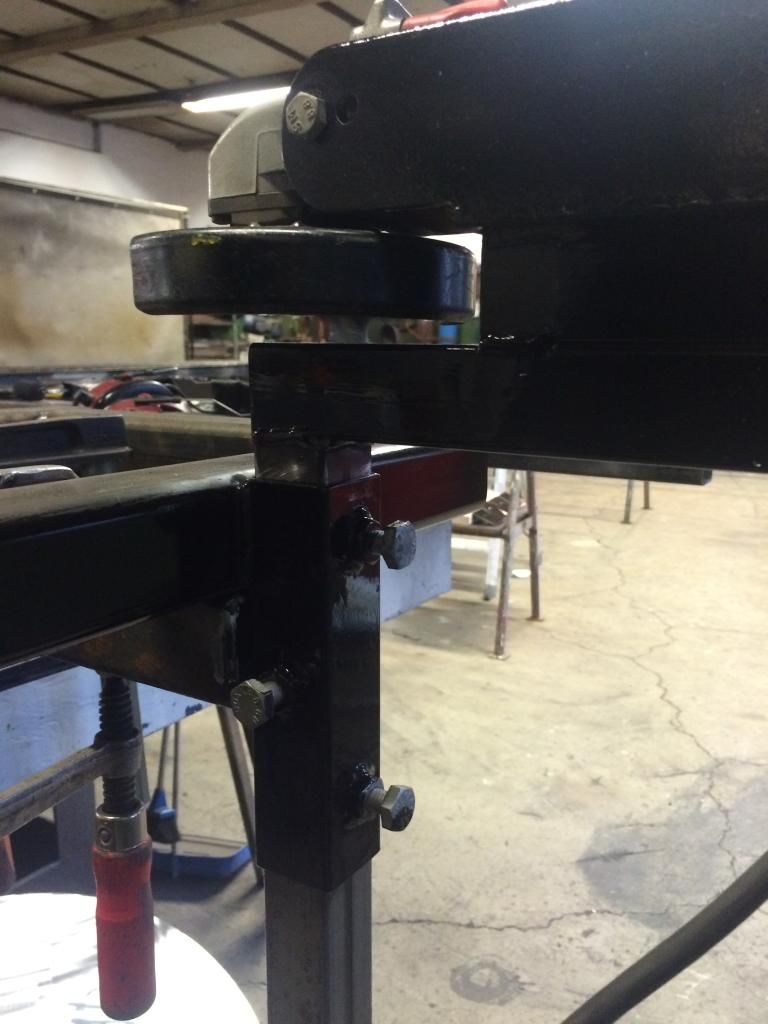

Tror jeg har en nyere utgave av denne..... Stålramme med høydejusterbart oppheng for vinkelsliper😄

« Svar #9 på: november 10, 2014, 15:41:57 pm »
Eikstad
Innlegg: 2651
« Svar #10 på: november 10, 2014, 15:43:50 pm »
Høydejustering av "dreistålet".......
